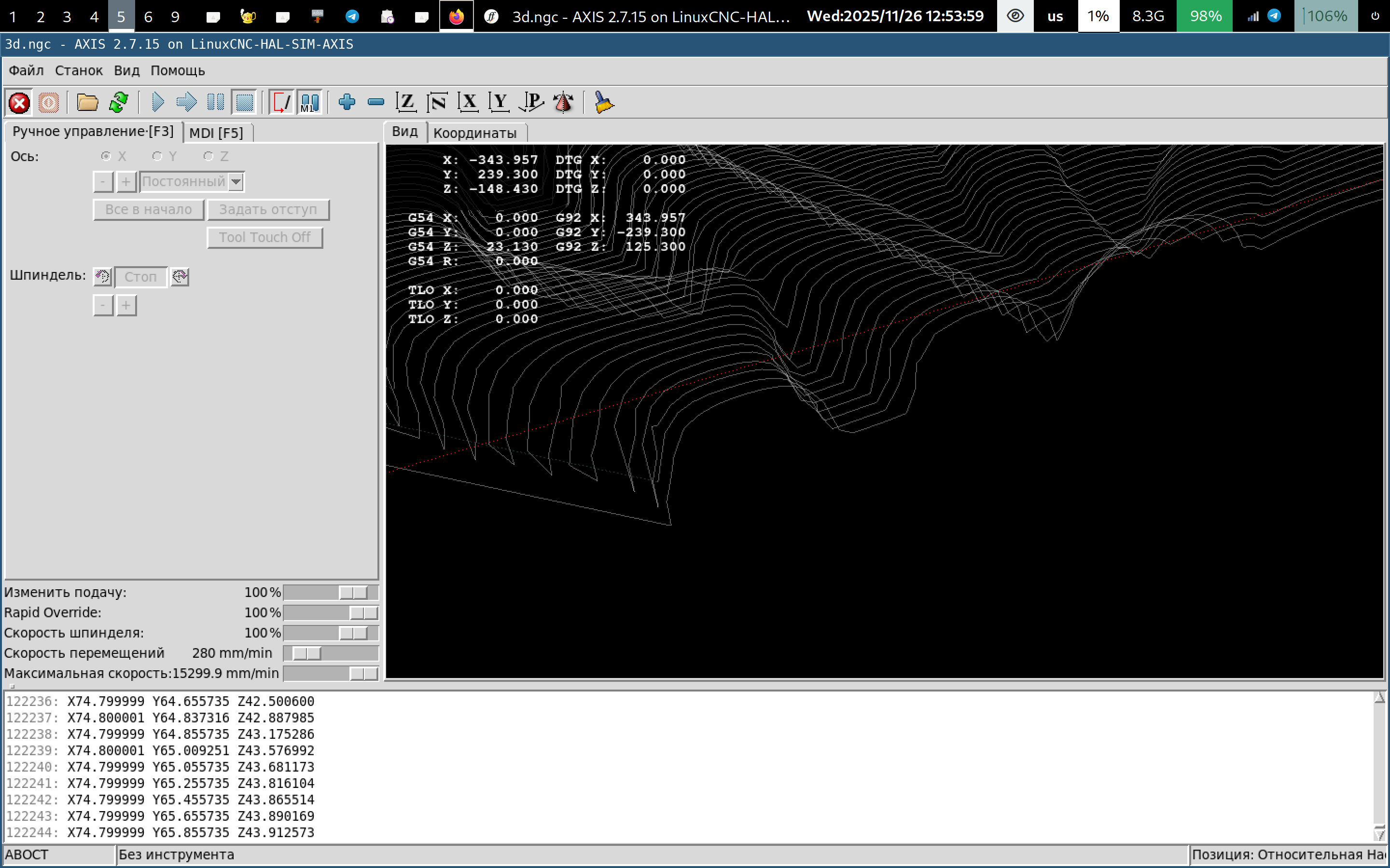

LinuxCNC на Arch нужен только для визуализации (действительно нужно - посмотреть траектории движения фрезы в пространстве), версия ядра или самой программы без разницы. А в Ауре есть, я ставил, позже с помощью форумчал собирал пакет из работающей системы (здесь на форуме) и им могу поделиться со всеми включенными зависимостями (в Ауре публиковал ссылку, а ТЛГ канале, не моем, по LinucCNC, и вовсе пакет целиком). И с Гита собирается - юзерспейс (симуляция). Для боевого же применения несколько сложнее - априори только deb и актуальная версия 2.9.7 не бывает "реального времени", последняя реального времени 2.9.4 и она не будет устойчиво работать с многомоторной модификацией станка (Вы же так и не раскрыли карты, лучше мейлом, см. личку). Сам пользуюст 2.8.4 на станке и 2.7.15 для Арча для визуализации -
