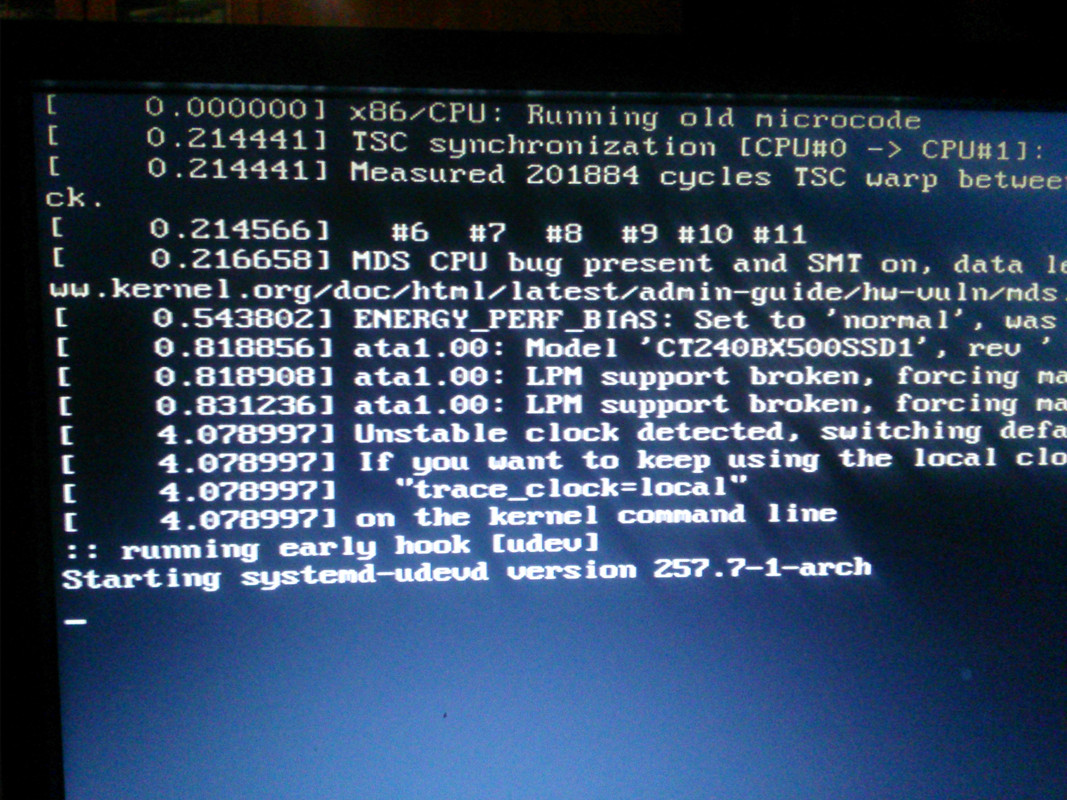

Приветствую!
Всё работало нормально, но после перезагрузки мне выкинул следующий экран -
Cкрытый текст
это логи ядра выкручены на максимум
Как из него выпытать, что ему вообще нужно?
Сообщения: 199
Проблемы с диском вижу я.

fsck всех разделов сделан еще вчера, всё ok

Можно, вообще, заставить systemd быть словоохотливее?
Сообщения: 199
На скриншоте в первом сообщении - quiet из параметров ядра убран?

ALiEN: На скриншоте в первом сообщении - quiet из параметров ядра убран?
Да, loglevel=5, systemd.log_level=5

Очень странно, что вообще нет никакого вывода.
С archiso сделайте arch-chroot в систему и пересоздайте initramfs. Обратите внимание на вывод команды, чтобы не было ошибок
mkinitcpio -P

И всё-таки сначала проверить жёсткий диск. Анализ физического состояния диска с помощью WHDD. Очень внимательно прочитать/посмотреть руководство!!! Если нет опыта. Иначе можно запросто удалить все данные.
Утилита имеется в составе System Rescue disk.
В практике был случай, когда диск и по S.M.A.R.T. , и по разным утилитам сообщал об удовлетворительном состоянии. На самом же деле whdd выявил проблемы и помогла только замена, поскольку время старого носителя подошло к концу.

Vitaly:у меня NVMе
По первому сообщению ct240bx500ssd1 - это SATA, а не NVMе

Я нашёл, как подобраться с логам убитой системы и там ВНЕЗАПНО она думает, что всё ОК, она запустила процесс логина!
июл 02 10:47:24 trifon systemd[1]: Reached target Basic System.
июл 02 10:47:24 trifon systemd[1]: Starting CUPS Scheduler...
июл 02 10:47:24 trifon systemd[1]: Starting User Login Management...
июл 02 10:47:24 trifon systemd[1]: Starting Virtual Machine and Container Registration Service...
июл 02 10:47:24 trifon systemd[1]: TPM PCR Barrier (User) was skipped because of an unmet condition check (ConditionSecurity=measured-uki).
июл 02 10:47:24 trifon dbus-broker-launch[691]: Ready
июл 02 10:47:24 trifon systemd[1]: Starting Permit User Sessions...
июл 02 10:47:24 trifon systemd[1]: Finished Permit User Sessions.
июл 02 10:47:24 trifon systemd[1]: Starting Hold until boot process finishes up...
июл 02 10:47:24 trifon systemd[1]: Starting Terminate Plymouth Boot Screen...
июл 02 10:47:24 trifon systemd[1]: Started Virtual Machine and Container Registration Service.
июл 02 10:47:24 trifon systemd[1]: Starting libvirt legacy monolithic daemon...
июл 02 10:47:24 trifon systemd[1]: Started CUPS Scheduler.
июл 02 10:47:24 trifon systemd-logind[694]: Watching system buttons on /dev/input/event1 (Power Button)
июл 02 10:47:24 trifon systemd-logind[694]: Watching system buttons on /dev/input/event0 (Power Button)
июл 02 10:47:24 trifon systemd-logind[694]: Watching system buttons on /dev/input/event4 (USB USB Keyboard)
июл 02 10:47:24 trifon systemd-logind[694]: Watching system buttons on /dev/input/event5 (USB USB Keyboard Consumer Control)
июл 02 10:47:24 trifon systemd-logind[694]: Watching system buttons on /dev/input/event6 (USB USB Keyboard System Control)
июл 02 10:47:24 trifon systemd-logind[694]: New seat seat0.
июл 02 10:47:24 trifon systemd[1]: Started User Login Management.
июл 02 10:47:24 trifon systemd[1]: Received SIGRTMIN+21 from PID 546 (plymouthd).
июл 02 10:47:24 trifon systemd[1]: Finished Hold until boot process finishes up.
июл 02 10:47:24 trifon systemd[1]: Finished Terminate Plymouth Boot Screen.
июл 02 10:47:24 trifon systemd[1]: Started Getty on tty1.
июл 02 10:47:24 trifon systemd[1]: Reached target Login Prompts.
Да и интерено - на убитой системе POST финальный код был АА, на живой Манджаре - как и положено, 00

1. Удалил оверквотинг (избыточное цитирование), по возможности желательно избегать.
2. Похоже, что с аппаратной частью всё в порядке и проблема в программном сбое. Идей пока нет.

vall: 1. Удалил оверквотинг (избыточное цитирование), по возможности желательно избегать.
Спасибо, учту! Есть подозрение, что это произошло после последнего обновления (но это не точно). Не подскажете, как откатить последнее обновление? Ядро уже откатывал, толку нет. Поскольку не меняется не только вывод на экране, но и его разрешение, я могу сделать вывод о том, что некорректно инициализируется графическая подсистема (даже консольный фреймбуфер).
Сообщения: 873
Vitaly: Ядро уже откатывал, толку нет. Поскольку не меняется не только вывод на экране, но и его разрешение, я могу сделать вывод о том, что некорректно инициализируется графическая подсистема
Нет возможности для переписки. Поэтому крупными "мазками".
Для отката видеодрайвера на предыдущую версию необходимо одновременно откатить на соответствующее ядро. Откат только ядра или только драйвера делать нельзя.
1. Установить из AUR утилиту downgrade.
2. С её помощью откатить ядро и видеодрайвер. Причём видеодрайвер со всеми зависимостями!!! По nvidia там их грядка, например.
3. Пересоздать начальный загрузочный диск (если в процессе не сделает автоматом, не помню):
sudo mkinitcpio -P
4. Перезагрузить систему.
P.S. Там в логах плимут вроде бы фигурировал. Тоже может быть причиной.
