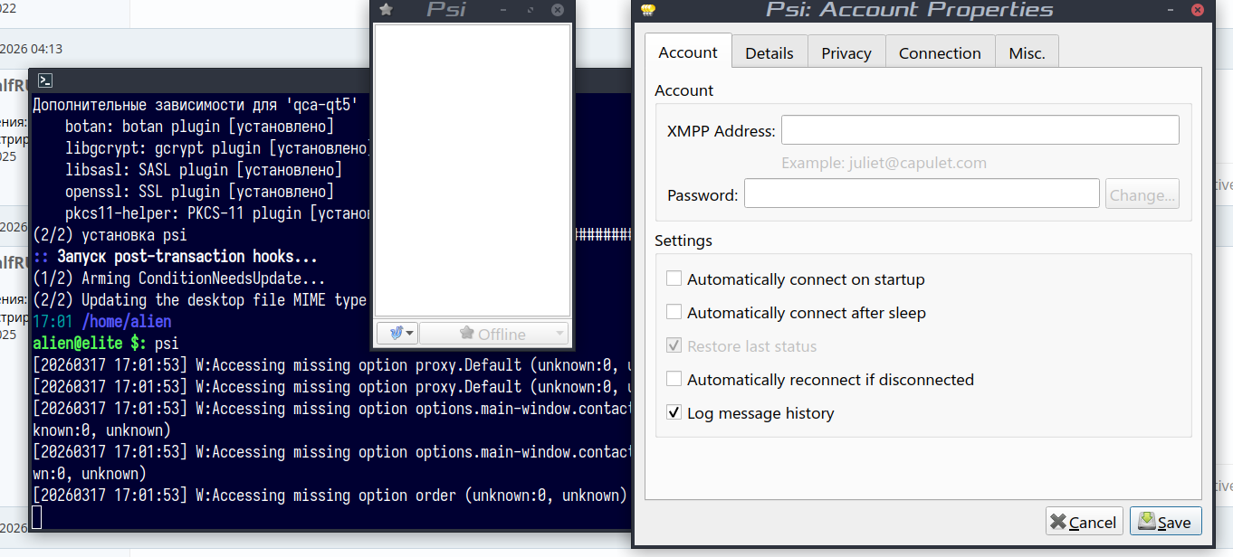

Сообщения: 522
BendalfRU: вот один из 20+ти примеров
$ psi
Недопустимая инструкция (образ памяти сброшен на диск) psi
https://archlinux.com.ru/forum/viewtopi ... 240#p11240

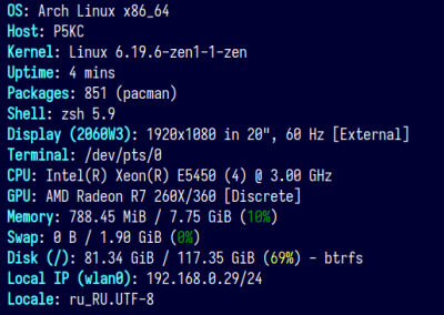

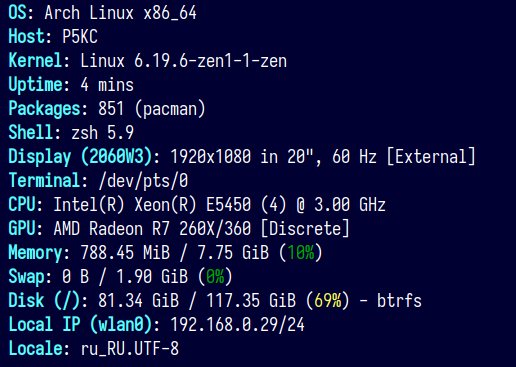

Сообщения: 522
CPU AMD Phenom(tm) II X4 3200МГЦ
Производство с 2008 по 2011
Intel Xeon E5450
Дата выхода на рынок 2007 г. (Q4)
Subdirectories of glibc-hwcaps directories, in priority order:
  x86-64-v4
  x86-64-v3
  x86-64-v2

ALiEN: Переставьте уже наконец вашу убитую в хлам систему и не трогайте там ничего, что не понимаете до конца.
На вас никакие скриншоты, выводы команд не оказывают влияния.
Я делал всё по документации из archwiki .
Раз вы так уверены, приведите доказательства найдя место поломки,
готовы ответить за свои голословные утверждения рублём из своего кармана ?
vall:возникающие в основном у Вас
Я упёртый, стараюсь разобраться и пишу на форум,
большинство просто берёт и ставит другую ОС. Как вы сказали "Некогда возиться".
Пытался внести вклад , сделав перевод документации красиво и понятно.
Вы сказали "приветствуется", на деле некто убрал все связанные ссылки archwiki ,
удалил материал и в поиске эту документацию не выдаёт.
"Ну ладно", - подумал я и опубликовал на подконтрольном мне ресурсе.
Проигнорировали https://archlinux.com.ru/forum/viewtopi ... 993#p11993
Особая жесть мёртвый висяк после завершения установки ДЕ - на это не раз были жалобы на форуме. некогда искать ссылки, тк автор не я..
звук-https://archlinux.com.ru/forum/viewtopi ... 005#p12005 толком не работает. встройка отключена тк качество очень низкое.
Программы - значительное количество не запускается, я оставлял подробный баг репорт и ничего, воз и ныне там,
вместо как вы говорили "профессиональной" помощи - троллинг, обвинение в том, что сделал не я, "сломал сисьтему"
