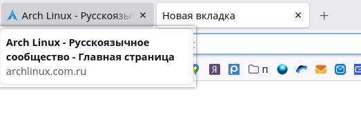

Образовалась (оказывается (редко пользуюсь Лисой)) проблема с графикой шкуры.
На скрине видна хрень по краям превьюшки:
Чт это может быть? Тут говорилось про аппаратное ускорение... это как-то связано?
Или всё-таки с моим Openbox'ом что-то не так...
upd: Кстати в моём (запасном) MX Linux с Лисой тот же косяк.

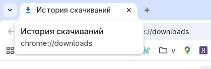

Но в Хроме у меня всё норм:
● i3-3210 / 10GB / VGA Intel HD 2500 / SSD 240GB / Arch Linux + LXQt + Openbox + Picom / Ungoogled-Chromium
● t.me/arch_linuxru
Сообщения: 394
x230w:видна хрень по краям превьюшки:
Это композитный менеджер.
compton/picom установлен?

picom
Picom установлен и в Арче и в MX.
upd:
Нашёл в Сети:
Нужно добавить в файлнастройки ~/.config/picom.conf в раздел shadow-exclude = [:
  "class_g = 'firefox' && argb",
Заработало норм!
Спсб за наводку!
