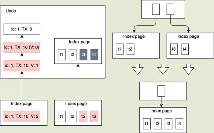

Применяемые в OrioleDB структуры позволяют более эффективно обрабатывать операции изменения данных в БД и заменять освободившиеся блоки, не накапливая их со временем. Возможность обходиться без VACUUM реализована благодаря применению логов отката (undo logs), работающих на уровне отдельных блоков и строк, а также системы автоматического слияния страниц с данными.
Работающий на уровне строк лог отката позволяет выполнять операции UPDATE с заменой данных по месту, без освобождения текущей записи и создания новой. Лог отката на уровне блоков даёт возможность вытеснять кортежи и высвобождать место в хранилище сразу после выполнения операции DELETE, невзирая на то, что они остаются видимыми в незавершившихся транзакциях. Для сокращения фрагментации хранилища в результате большого числа операций удаления в фоновом режиме выполняется автоматическое слияние отдельных страниц с данными.

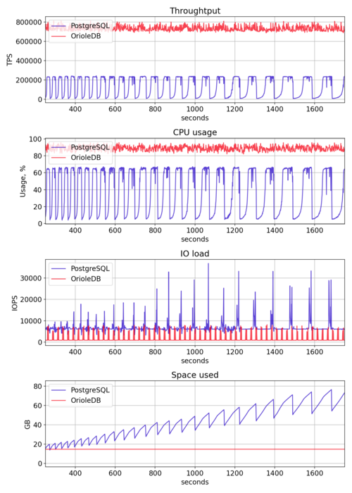

Тестирование конфигурации из одной таблицы с 5 индексами при использовании OrioleDB показало увеличение TPS (число обрабатываемых транзакций в секунду) в 5 раз, снижение нагрузки на CPU в 2.3 раза, снижение числа операций ввода/вывода на каждую транзакцию в 22 раза и отсутствие раздувания размера индексов и таблиц.
