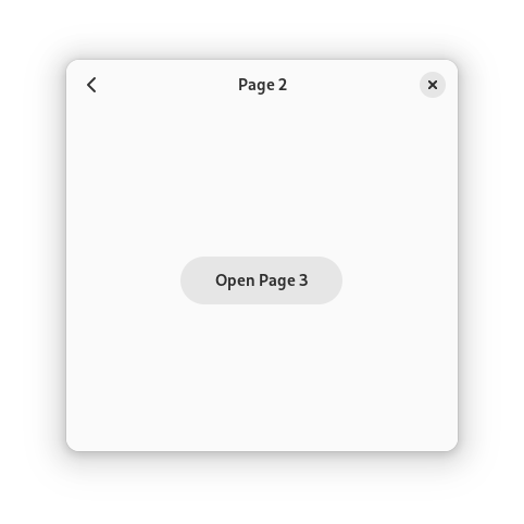

    В виджете AdwNavigationView реализован шаблон браузинга, пришедший на смену виджету AdwLeaflet в режиме "can-unfold=false", предоставляющий стек навигации, который может настраиваться статически (через UI-файлы) или динамически, и поддерживающий действия navigation.push и navigation.pop для помещения страниц напрямую из UI-файла.

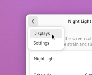

    В виджет AdwHeaderBar добавлена возможность автоматического показа корректного заголовка для каждой страницы навигации, а также показа кнопки "назад" для перехода к прошлой странице или вывода меню для выбора страниц для перехода.

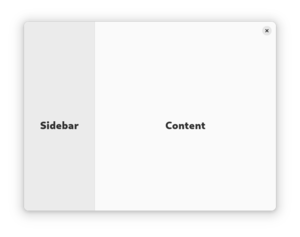

    Добавлен виджет AdwNavigationSplitView, имеющий два дочерних элемента - боковую панель и содержимое, которые выводятся бок о бок. Размер боковой панели может выбираться как определённый процент от общей ширины видимой области.

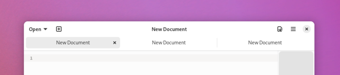

    В виджете AdwTabOverview значительно переделана обработка миниатюр для лучшей работы с WebKitWebView.
