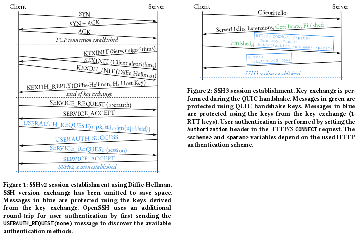

Отдельно выделяется существенное сокращение времени установки соединения при использовании SSH3. При подключении к серверу SSH3 требуется выполнить всего 3 сетевых итерации (Round Trip), в то время как для SSHv2 выполняется 5-7 итераций обмена пакетами. Время реакции на клавиатурный ввод для уже установленных сеансов в SSH3 и SSHv2 находится на одном уровне.
Для шифрования канала связи в SSH3 задействован протокол TLS 1.3, а для аутентификации могут использовать классические методы на базе паролей и открытых ключей (RSA и EdDSA/ed25519). Кроме того, в SSH3 могут применяться методы на основе протокола OAuth 2.0, позволяющие перекладывать аутентификацию на сторонних провайдеров, например, для обеспечения входа с подтверждением через учётные записи в сервисах Google, Microsoft и GitHub. Для подключения к серверам по ключам, помимо SSH-ключей, можно применять сертификаты X.509, используемые для HTTPS.
