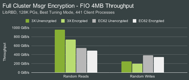

Пропускная способность при последовательных операциях чтения блоков 4М составила 1025 GiB/s, записи - 270 GiB/s. При случайном чтении блоков 4KB производительность составила 25.5 миллионов операций чтения в секунду и 4.9 млн при записи. Включение шифрования уменьшило пропускную способность при чтении примерно до 750 GiB/s. При задействовании кодов коррекции ошибок EC62 пропускная способность составила 547 GiB/s при чтении и 387 GiB/s при записи (скорость записи оказалась выше чем без кодов коррекции), а при случайном доступе 3.4M IOPS при чтении и
