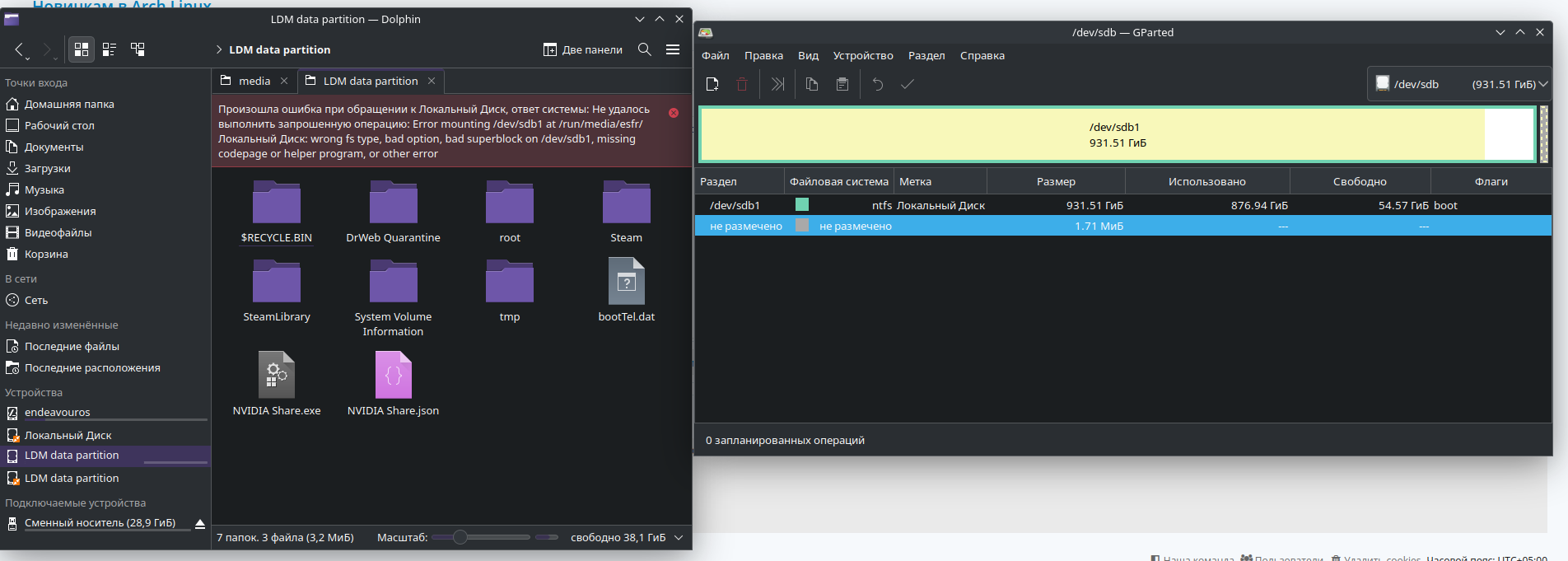

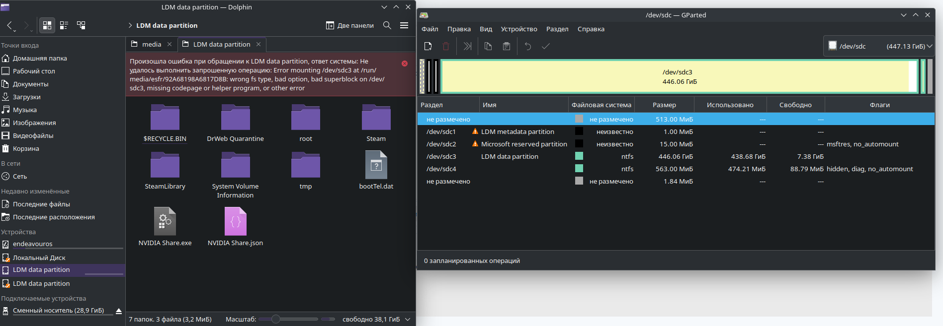

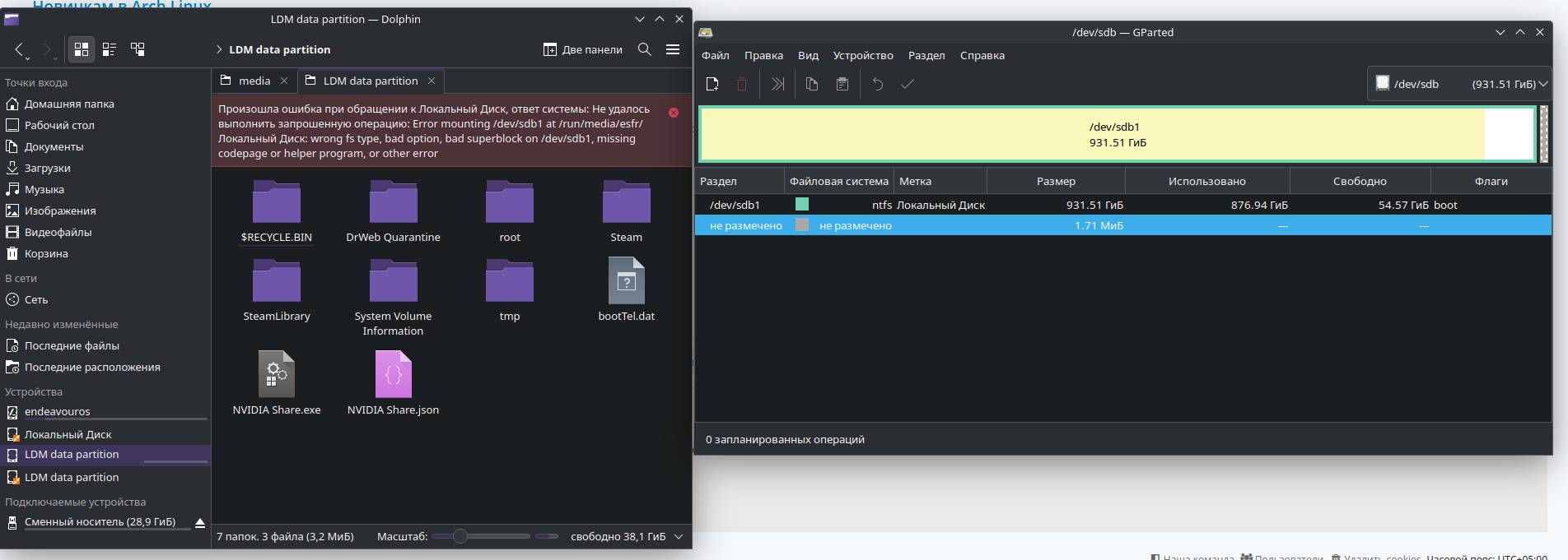

Сегодня установил себе Арч и заметил что из 4 дисков у меня монтируются только 2. Есть системный диск и один ссд на 120 гб(в ntfs). Остальные 2 диска(хард на терабайт и ссд на 500гб) также смонтированы на ntfs, но при попытке монтирования выдают ошибку
Cкрытый текст
"Произошла ошибка при обращении к LDM data partition, ответ системы: Не удалось выполнить запрошенную операцию: Error mounting /dev/sdc3 at /run/media/esfr/92A68198A6817D8B: wrong fs type, bad option, bad superblock on /dev/sdc3, missing codepage or helper program, or other error"

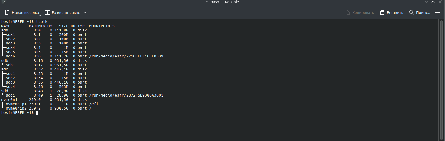

lsblk также видит все диски, что видно на скрине. С дисками ничего перед установкой линукса не делал, установщик виндовс их видит, вместе с их содержимым.

Коллеги, окончательно не уверен, но думаю, что дело в другом. И если ТС (как посоветовали ему на ЛОРе) выключает мастдайку правильно. Тогда ...
Под спойлером "LDM data partition" - не монтируется динамический диск проприетарной технологии Microsoft как способа обойти ограничения MBR. Тут либо средствами мастдайки преобразовать динамический диск в базовый. Либо заморочатся средствами линукс. Но работает ли данный способ -- неизвестно.

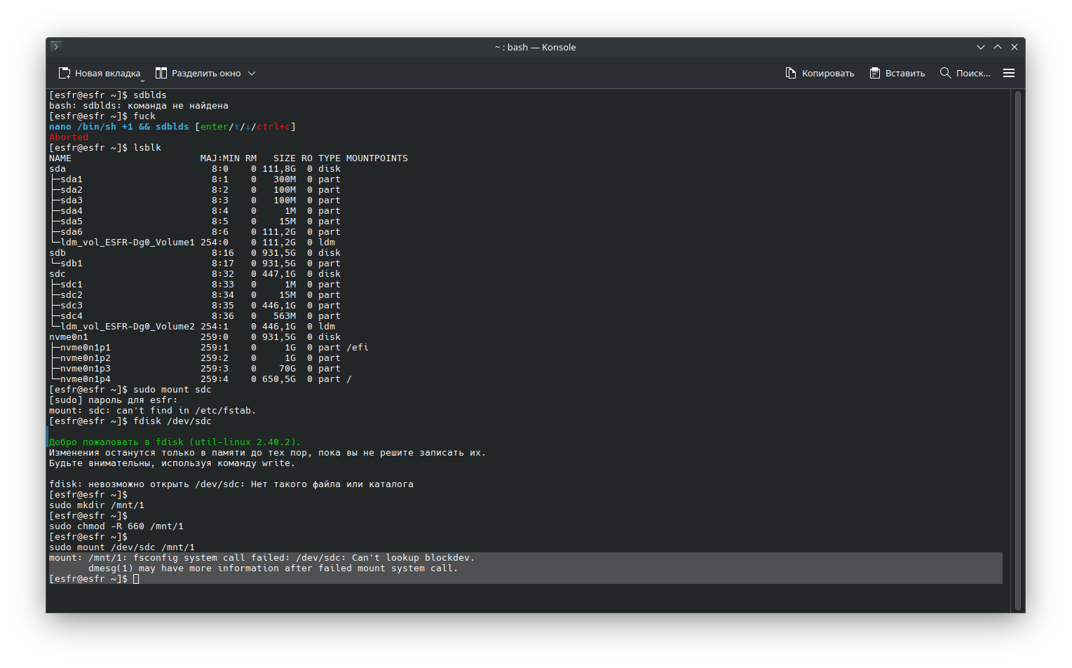

Через mount выдает ошибку: "mount: sdb: can't find in /etc/fstab."
Вчера получилось смонтировать через ntfs-3g по гайду с сайта, но можно ли как нибудь пофиксить это, чтобы не лезть каждый раз в терминал?

ESFR: Через mount выдает ошибку: "mount: sdb: can't find in /etc/fstab."
А можно увидеть что вы пытаетесь сделать??
Напишите целиком то что вводите, такое ощущение что вы просто не указываете точку монтирования.

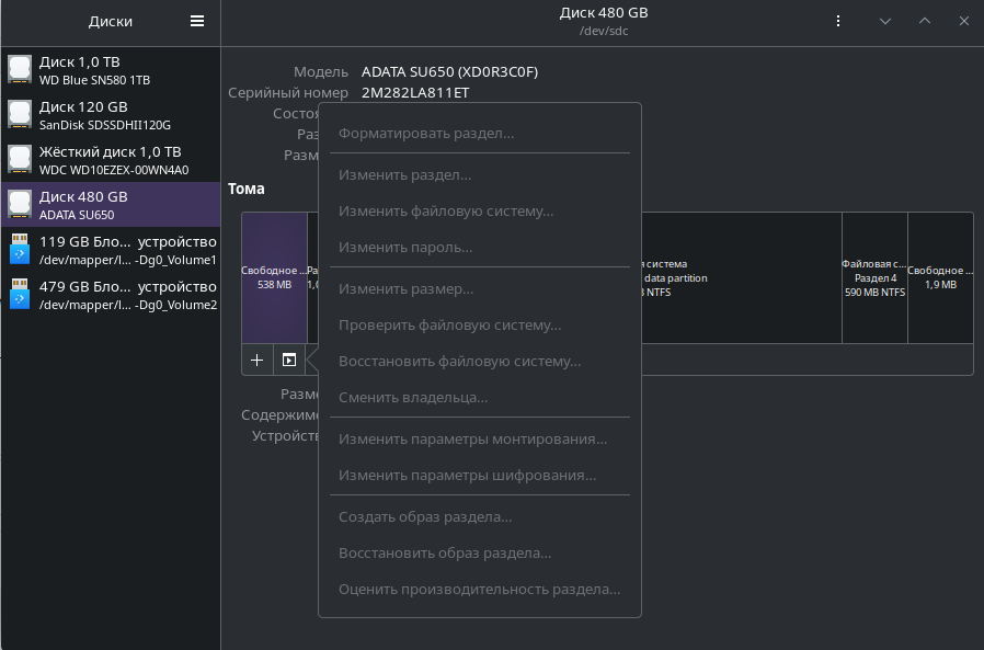

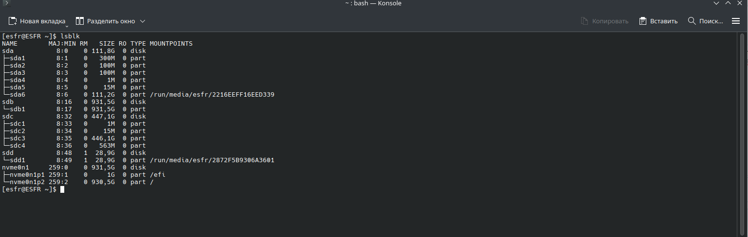

Попробовал преобразовать диск в линуксе(ибо какие-то траблы с установкой винды) по вашей ссылке. Сделал все абсолютно также, но в гном диск утилити edit mount options почему-то серое. Сейчас пытаюсь установить винду на дуалбут чтобы уже через нее преобразовать
upd: Настройки монтирования не работают только на ссд на 500 гб. Терабайтный хард после изменений в гном диск утилити получилось смонтировать

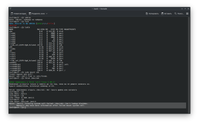

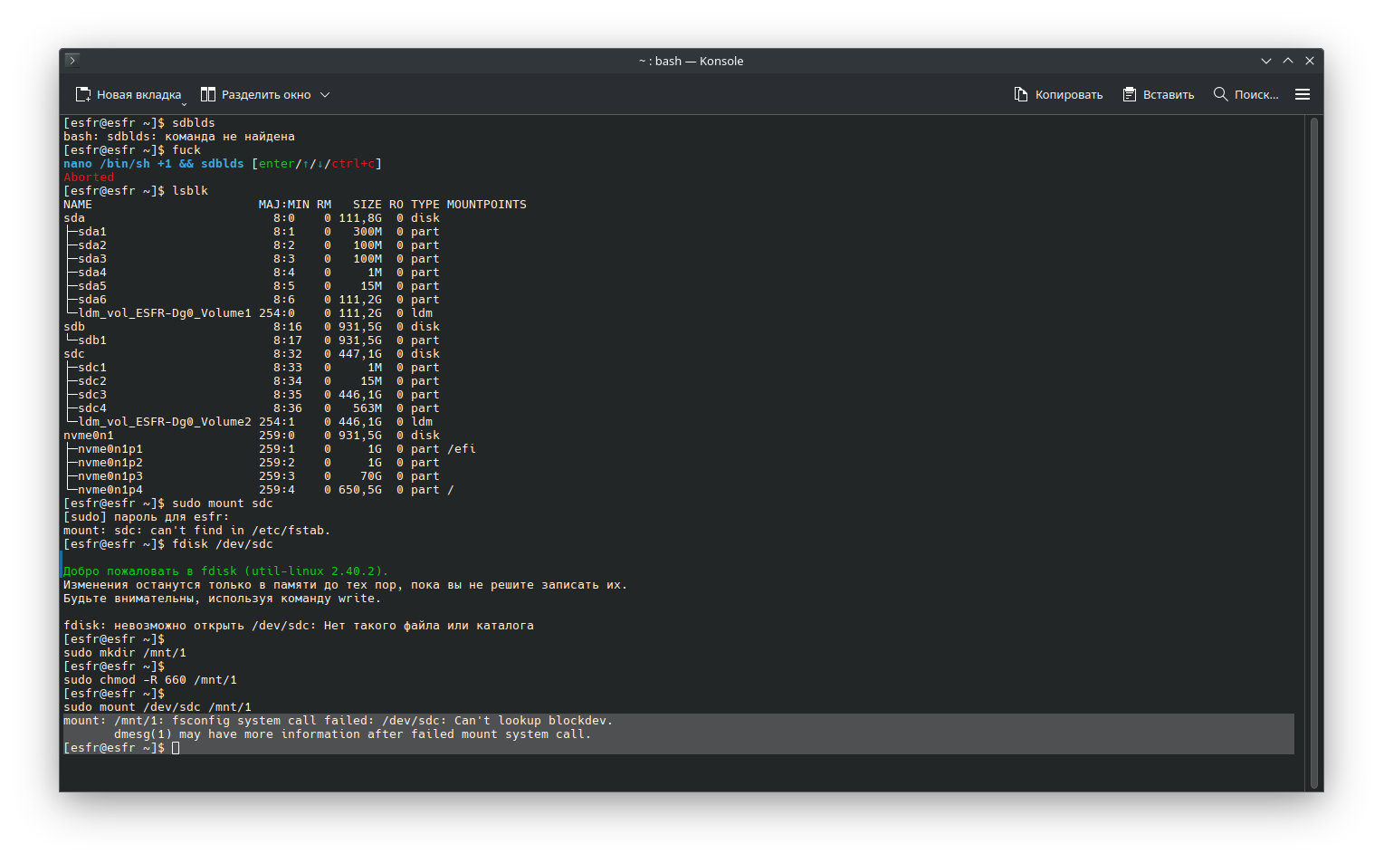

Да, я писал просто 'sudo mount sdc", однако при указании точки монтирования появляется ошибка ''mount: /mnt/1: fsconfig system call failed: /dev/sdс: Can't lookup blockdev.
dmesg(1) may have more information after failed mount system call."

ESFR: mount: /mnt/1: fsconfig system call failed: /dev/sdс: Can't lookup blockdev.
Вы пытаетесь смонтировать не раздел, а целиком блочное устройство. В linux так нельзя. Нужен конкретный раздел sdc1 и т.д.
Пардон это же lvm, вам сюда
