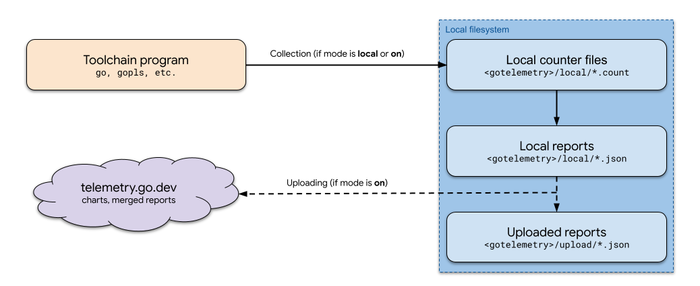

    В инструментарий встроена возможность отправки телеметрии на сервер telemetry.go.dev.
    Телеметрия сохраняется в локальных файлах, доступных для аудита, и охватывает только данные об особенностях работы с инструментарием (телеметрия не добавляется в пользовательские приложения, собираемые при помощи инструментария). По умолчанию отправка телеметрии на внешний сервер отключена (opt-in) и требует активации при помощи новой команды "go telemetry on". Отправка телеметрии поможет выявить аномалии и нештатное поведение, оценить особенности взаимодействия разработчиков с инструментарием и понять, какие опции наиболее востребованы, а какие почти не используются. Предполагается, что накопленная статистика даст возможность модернизировать инструментарий, позволит повысить эффективность и удобство работы.
