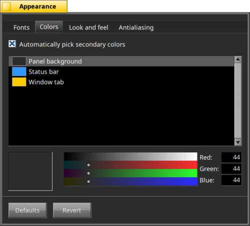

  • В настройках внешнего вида упрощён интерфейс выбора цветов. Вместо 30 параметров по умолчанию теперь показывается три (фон панели, цвет статусной строки и цвет вкладок), а остальные вычисляются автоматически относительно выбранных трёх значений. При автоматическом выборе цвета учитывается выбор тёмной или светлой темы оформления (например, при активной тёмной теме выбираются светлые цвета для текста). Для возвращения показа полного набора всех параметров для ручного редактирования предусмотрена отдельная опция.
    Внесена большая порция исправлений, нацеленный на улучшение поддержки работы при выборе тёмной темы оформления.

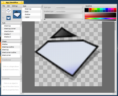

    В редакторе пиктограмм Icon-O-Matic добавлена поддержка преобразования перспективы и показа эталонного изображения в качестве фона (для повторения контуров в пиктограмме). Значительно улучшены функции копирования и вставки.

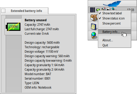

    При первом запуске, если определено наличие в системе аккумуляторов, обеспечена автоматическая установка в панель апплета PowerStatus, показывающего состояние заряда и параметры аккумулятора. Повышена точность информации об уровне заряда. Для информирования пользователя о низком уровне заряда добавлены звуковой сигнал и уведомление.

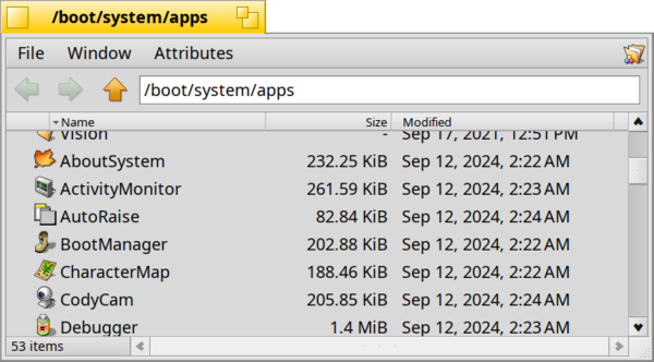

    В файловом менеджере Tracker улучшена работа с каталогами и дисковыми разделами, доступными в режиме только для чтения, которые теперь наглядно выделяются более тёмным фоном (данный фон ранее использовался для виртуальных каталогов). Для доступных только для чтения элементов ФС также отключаются элементы меню, требующие доступа на запись.

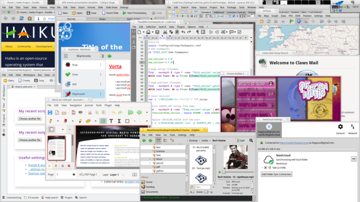

    Продолжено развитие портов сторонних приложений. Со времени прошлого выпуска портированы новые программы KDE, расширено число поддерживаемых GTK-программ, добавлен порт с отладчиком GDB 15 (ранее поставлялся GDB 6) и реализован экспериментальный порт платформы .NET Core 9.

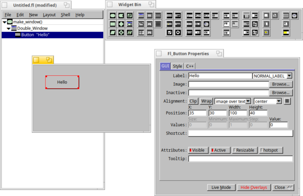

    Улучшена работа прослойки для обеспечения совместимости с X11/Xlib. Предоставлена возможность использования графического тулкита FLTK (из ограничений отмечается отсутствие поддержки функций, связанных с OpenGL).
