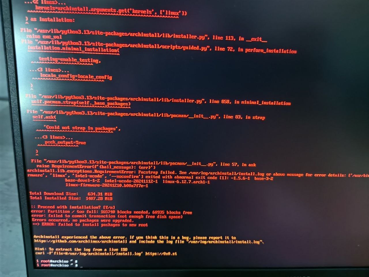

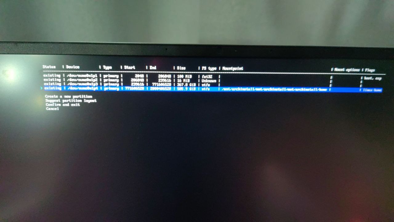

В первый раз пытаюсь установить archlinux, пробую через archinstall. Перед установкой создал новый том под linux, при установке ставлю на него. Итог - ошибка
диск для установки
диск для установки
Сама ошибка
Сама ошибка

Недостаточно места на диске. А вы куда его ставите? У вас разделы в ntfs.
