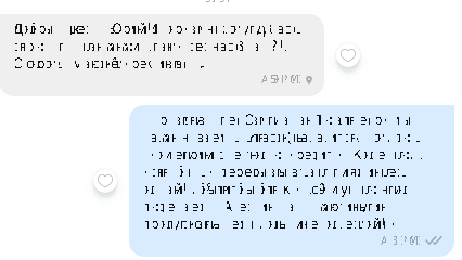

Всем привет. viber - пакет ауровский, потому пишу сюда, хотя не знаю, это появилось после очередного обновления (давно не открывал Вайбер на ПК) или что-то внутри системы случилось. Обнаружилось вчера. Вроде больше нигде в системе больше такого "шрифта" нет. Как сие починить? И ещё, раньше можно было нажать ПКМ на значок Вайбера на панели в трее и вылезала менюшка, где в частности было "Закрыть Вайбер". А теперь при ПКМ по нему вылезает только менюшка самой панели - там где "Свойства", "Add Item", "Move\Remove" и т.д. Как следствие, не могу нормально закрыть Вайбер и потому он появляется при каждой перезагрузке компа. При этом, например, при ПКМ на значок Скайпа та менюшка (с "Закрыть\Quit") вылазит, и Скайп можно корректно закрыть. Да, у меня xfce.
Тоже редко пользуюсь Viber'ом. Но решил проверить. Описанных проблем не наблюдаю. Со шрифтами всё в порядке, по ПКМ в трее показывается менюшка, в которой два пункта "Открыть Viber" и "Выход". Панель Tint2, WM - Openbox. Если хотите удалить Viber из автозапуска, то в Xfce нужно смотреть (ЕМНИП) каталог ~/.config/autostart. Если там увидите иконку Viber'а, её нужно просто удалить из этого каталога.
Вайбер обновлён до последнего "18.2.0.2-2"?

yurius:
konstantinovms:
Его нет в автозапуске. Он просто каким-то образом застревает в трее и его оттуда не выковырять - нет мешюшки с "Закрыть". Ну да это десятое дело - как шрифт-то исправить? Кстати, он (шрифт) такой уже когда набираешь текст сообщения в строке чата.
Ну, посмотрите другие варианты автозапуска (в /etc/xdg/autostart/ тоже нет? в .xinitrc не прописывали?) Попробуйте в настройках автозапуска xfce посмотреть. Я давненько (уже лет восемь-десять, наверное) не заглядывал в xfce. Мало ли, чего там с автозапуском накрутили за это время.
Не может же оно в трее самостоятельно появляться! Значит, что-то вызывает его автозапуск при загрузке.
Кстати, я бы попробовал запустить в терминале и посмотреть выхлоп. На худой конец, удалил бы приложение, вычистил его кэш и настройки. А потом попробовал бы установить заново. Вы не пробовали запускать его от другого пользователя? Проблемы со шрифтом только в Viber'е?
yurius
Сообщения: 49
konstantinovms:
Да я всё это уже делал - чистил, устанавливал заново. Проблемы только в Вайбере. Жалко что я не могу найти более раннюю версию Вайбера.
А закрывать Вайбер я научился: Settings -- Session and Startup -- Current Session. Там и был открыт Вайбер.
Как бы узнать, какой шрифт использует Вайбер внутри себя? Может он у меня сломался?

Только с первым из двух параметров Вайбер запустился, но шрифты поломанные. Вот лог запуска:

Со вторым параметром (как и с первым и со вторым одновременно) Вайбер как бы запустился, иконка в трее появилась, но экрана программы не появилось. Вот лог:

Присвоение параметрам значений 1,2,3,... одновременно и вразнобой - ничего не меняет в уродском шрифте.
Сообщения: 327
$ cat ~/.config/Trolltech.conf
[Qt]
style=adwaita
font="Sans Serif,10,-1,5,50,0,0,0,0,0"
Хотя шрифты могут и гвоздями прибиты быть...

Слов font или style там просто нет.
Сообщения: 327
Ну тогда есть как минимум два пути:
1. Сделав копию удалить. Оставив только [QT] font =
2. Просто дописать с новой строки сверху в разделе [Qt]

indeviral:
ОК, попробую, спасибо.
