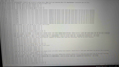

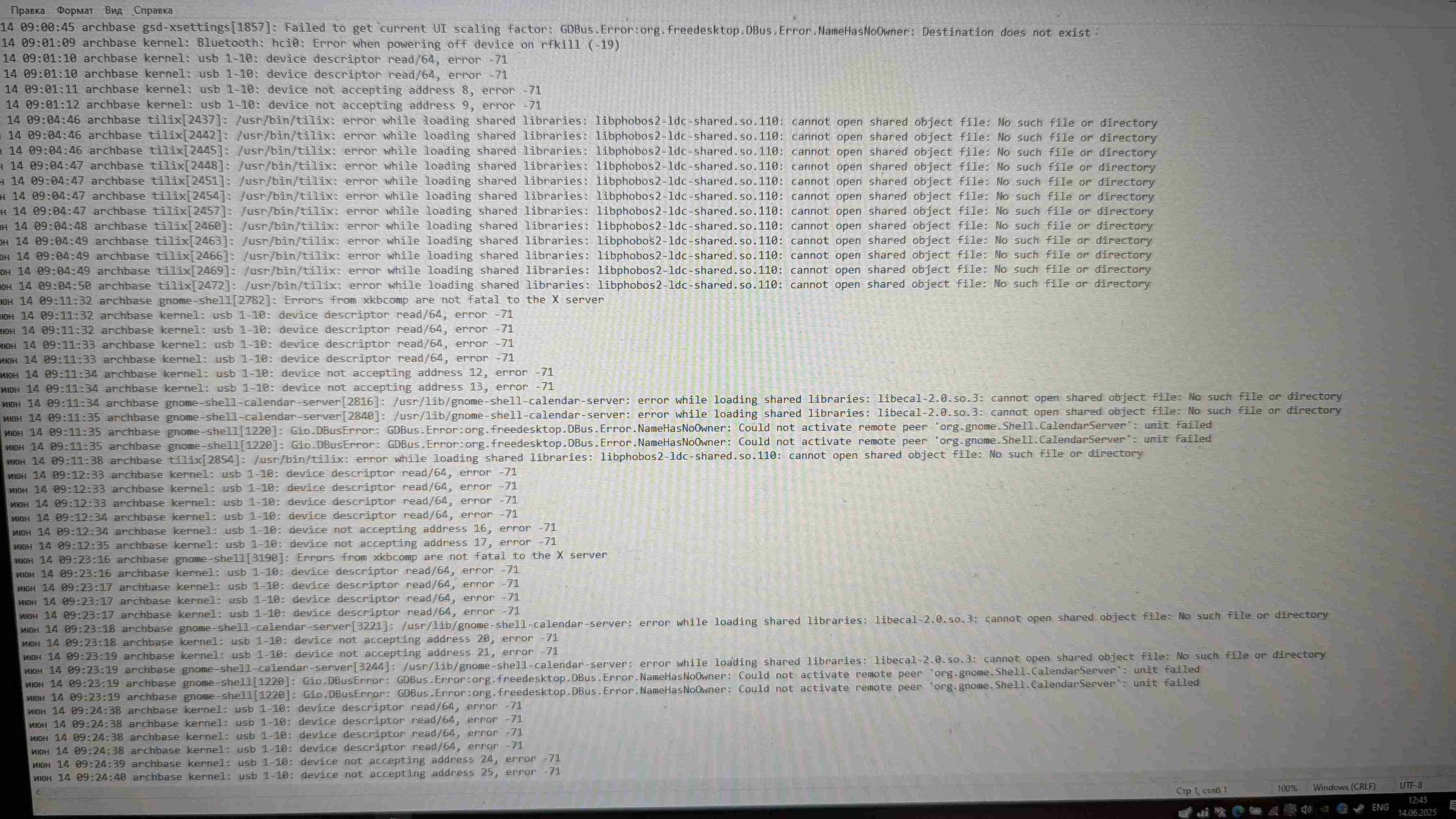

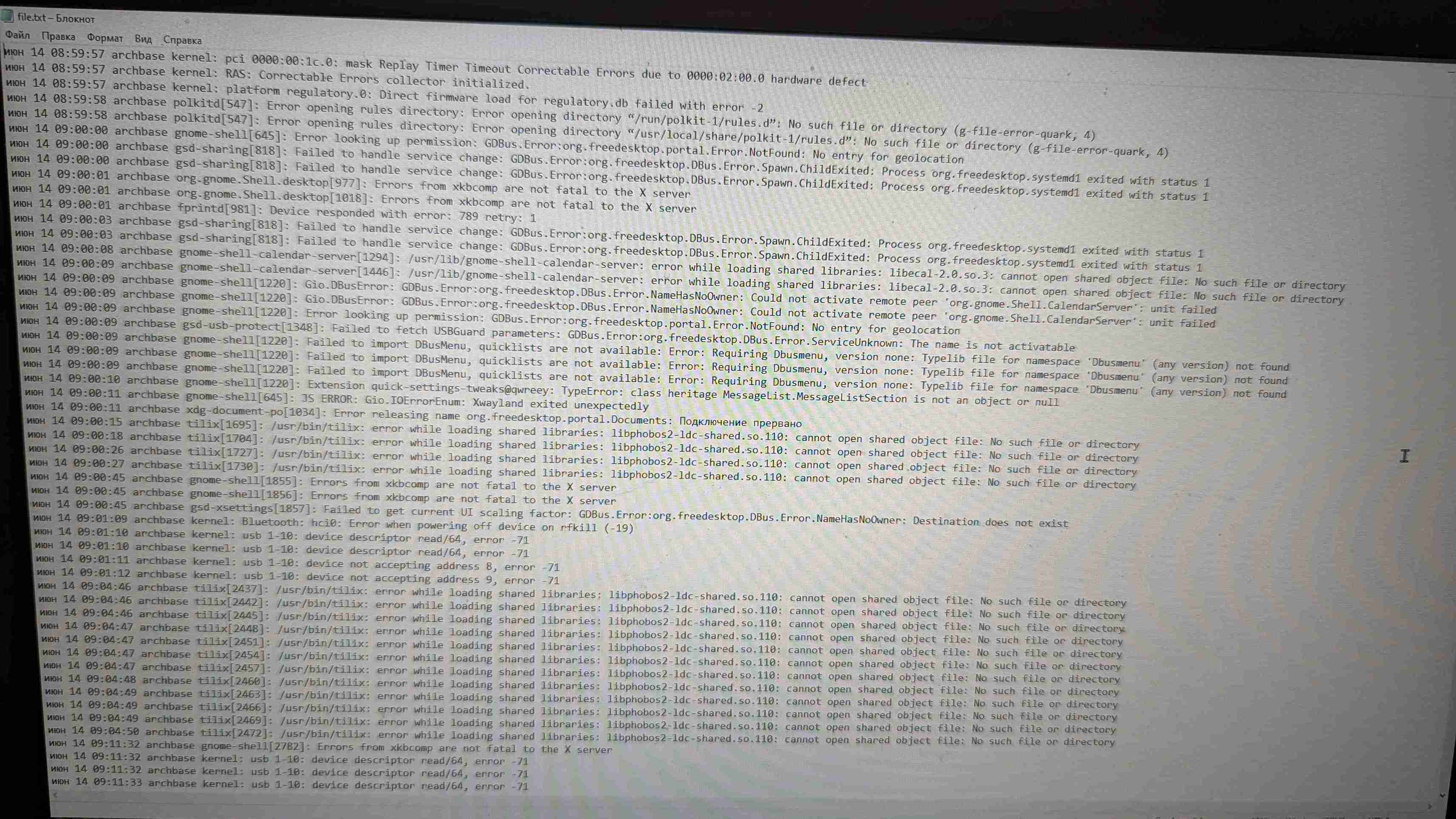

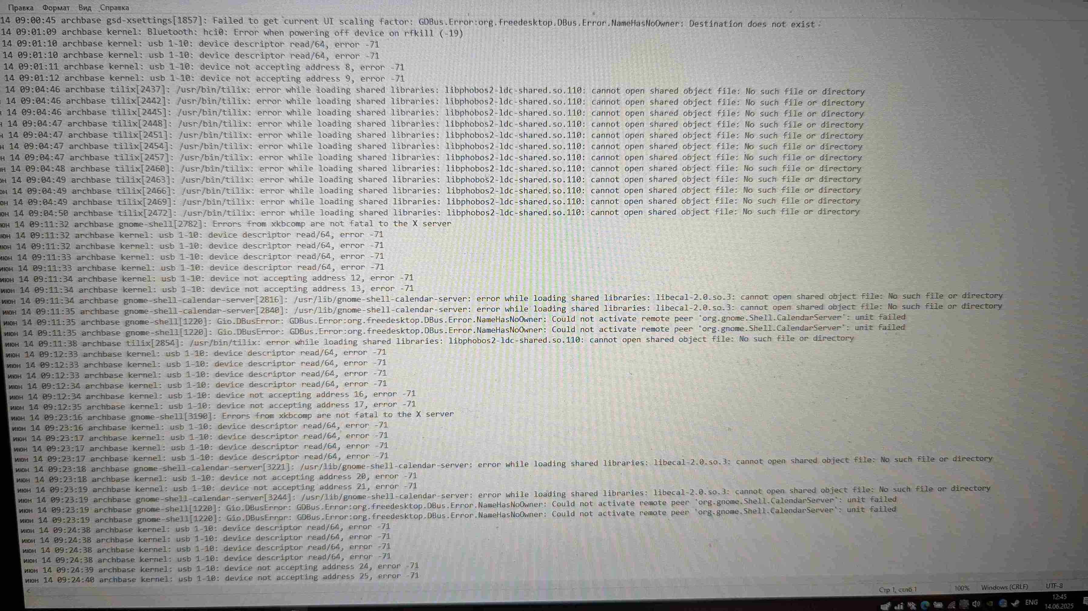

Здравствуйте, сегодня в процессе работы неожиданно зависла намертво система, после перезагрузки не работал блютуз, и не запускается терминал. Я зашёл в TTY и посмотрел текущую загрузку
Cкрытый текст
я зелёный ещё, не могли бы помочь пожалуйста
Последний раз редактировалось Dimyaaa 16.06.2025 17:42, всего редактировалось 1 раз.
Сообщения: 299
tilix больше официально не поддерживается. Выберите какой-нибудь другой терминал.
