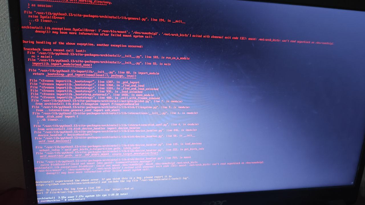

Всем привет! Недавно пытался установить Archlinux через скрипт
archinstall
и постоянно возникали проблемы с установкой.
P.S. Систему установил в ручную и сейчас спокойно ею пользуюсь.
При запуске данного установщика, появляется сообщение о том, что используется версия 3.0.7.1 вместо новой версии 3.0.8.1, далее пытался обновить пакеты через команду
sudo pacman -Syu
В итоге выдавало конечную ошибку в виде
Errors occurred no packages were upgraded
Также выдавало
No space left on device
. Очищал весь кэш, логи и так далее.
При выборе зеркал, то зеркала очень долго загружались, что даже пришлось постоянно сбрасывать. Если эти вещи не трогать, а сразу приступить к установке системы, то на половине установки сообщает о том, что не наденны репозитории или пакеты для установки драйверов. В основном оно писало что не найдено x86-video-intel, x86-video-amdgpu, mesa, и другие пакеты. Где-то нарыскал, что после такого стоит обновить ключи через
pacman-key --refresh-keys
Собственно пытался сделать, но опять же при обновлении ключей выдает ошибку
gpg: error reading key: General Error.
И на этом оно просто замирает и длится до бесконечности. Ладно, решил все таки установить в ручную и хорошо, что всё нормально прошло.
Мне одному кажется, что поломали archinstall или может быть проблема в зеркалах?

Добавлю, в ручную я прописал те самые пакеты, которые не мог найти скрипт установщика и оно спокойно установилось... хаха) Конечно, pacman тоже не мог найти некоторые пакеты, пришлось в интернете искать свежие пакеты для установки драйверов.

И? Да, я совершил очень много ошибок при установке системы, что даже не знал, что делать, что в итоге лег спать. На следующий день уже решил самостоятельно установить систему и поискать пакеты драйверов для их установки и так далее. Заметь, Я НЕ ГОВОРИЛ, ЧТО ЭТО БЫЛО В ARCHWIKI.
Я начал рыскать весь интернет, чтобы дабы решить данную проблему и также загляни на тот скриншот, который нахожится в вложениях. Даже менял образ загрузочной флешки установив свежую версию из официального сайта и проблема так и оставалась. В некоторых сайтах, типа Reddit так и преподносят, чтобы полностью обновить пакеты через sudo pacman -Syu, и я тот момент уже не понимал, что уже делаю, так как был уставшим. У меня в основном были проблемы с установкой драйверов для системы, именно они меня выжали как лимон.

Для справки, в образе лайв если он не свежий, надо было сделать pacman -Sy archinstall.
pacman -Syu в лайв системе нельзя делать, так как в корне нет места, для обновления всех пакетов, но ты сделал и потом удивляешься, почему пошли дальше ошибки.

Прикол в том, что вначале я это прописывал "pacman -Sy archinstall" и все коту под хвост. Установщику вообще наплевать было, что даже список зеркал перестало выдавать... Я уже сам понял, какие ошибки соотворил все из-за того плохо выспался.

Вот кстати, я использую интернет через Ethernet и установщик постоянно выдавал ошибки, что не найденны те иные пакеты драйверов. Как-то раз, после pacman -Sy archinstall начало выдавать довольно крупную ошибку, которая приведена на скриншоте, которое выложил в самом начале. Когда снова загрузился в загрузсчик, попытался теперь через WI-FI это сделать, что в итоге archinstall установился, но сама система продержалась не долго после того как вылетели драйвера и KDE перестала запускаться. Повторяю процедуру и теперь archinstall перестал находит те иные пакеты драйверов даже через wifi
