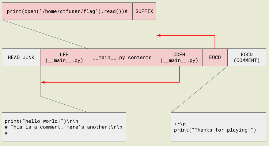

Задачу удалось решить, воспользовавшись тем, что Python начиная с ветки 2.6 может исполнять содержимое ZIP-архивов для поставки Python-пакетов в сжатом виде. Как и в случае с кэшем байткода наличие zip-архива определяется по содержимому, а не по расширению файла, т.е. в "файл.py" можно поместить zip-архив и при запуске командой "python файл.py" он будет обработан, как сжатый Python-пакет. При этом ZIP-архивы в Python индексируются не по заголовку в начале файла, а по секции EOCD (End of Central Directory Record) в конце файла. При наличии в архиве файла "__main__.py", этот файл запускается автоматически при прямом запуске архива командой "python архив".
Конкурсная задача была решена генерацией подобного ZIP-архива и подстановкой его в текст комментария. Для сохранения корректности структуры файла в условиях наличия в конце исходного файла вызова 'print("Thanks for playing!")', было использовано наличие в EOCD-секции области комментария, размещаемой в самом конце.
