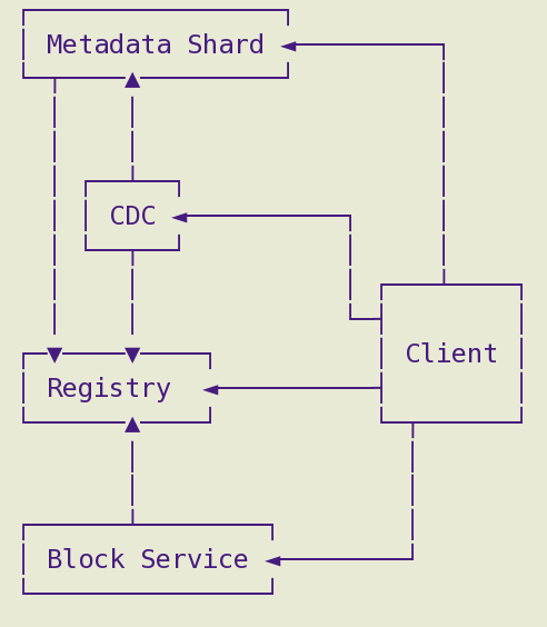

Компоненты, образующие кластер хранения TernFS:
  • Узлы хранения метаданных, отвечающие за управление информацией о структуре каталогов и атрибутах файлов. Узлы координации работы (CDC - Cross-Directory Coordinator), выполняющие транзакции, охватывающие разные каталоги. Сервисы хранения, обеспечивающие хранение содержимого файлов. Реестр, содержащий информацию о всех остальные сервисах и выполняющий мониторинг за их работой. Клиентские службы для обращения пользователей к ФС: ternweb - доступ к хранилищу через Web API. terncli - интерфейс командной строки. ternfs.ko - модуль для ядра Linux, позволяющий монтировать хранилище для работы как с локальной ФС. ternfuse - реализация клиента для работы с ФС, использующая подсистему FUSE. terns3 - реализация API Amazon S3.
Фоновые процессы:
  • GC - сборщик мусора, освобождающий просроченные снапшоты (удалённые, но не очищенные файлы) и очищающий блоки для необратимо удаляемых файлов. scrubber - выявление деградации данных и восстановление. migrator - исключение из хранилища сбойных дисков.
