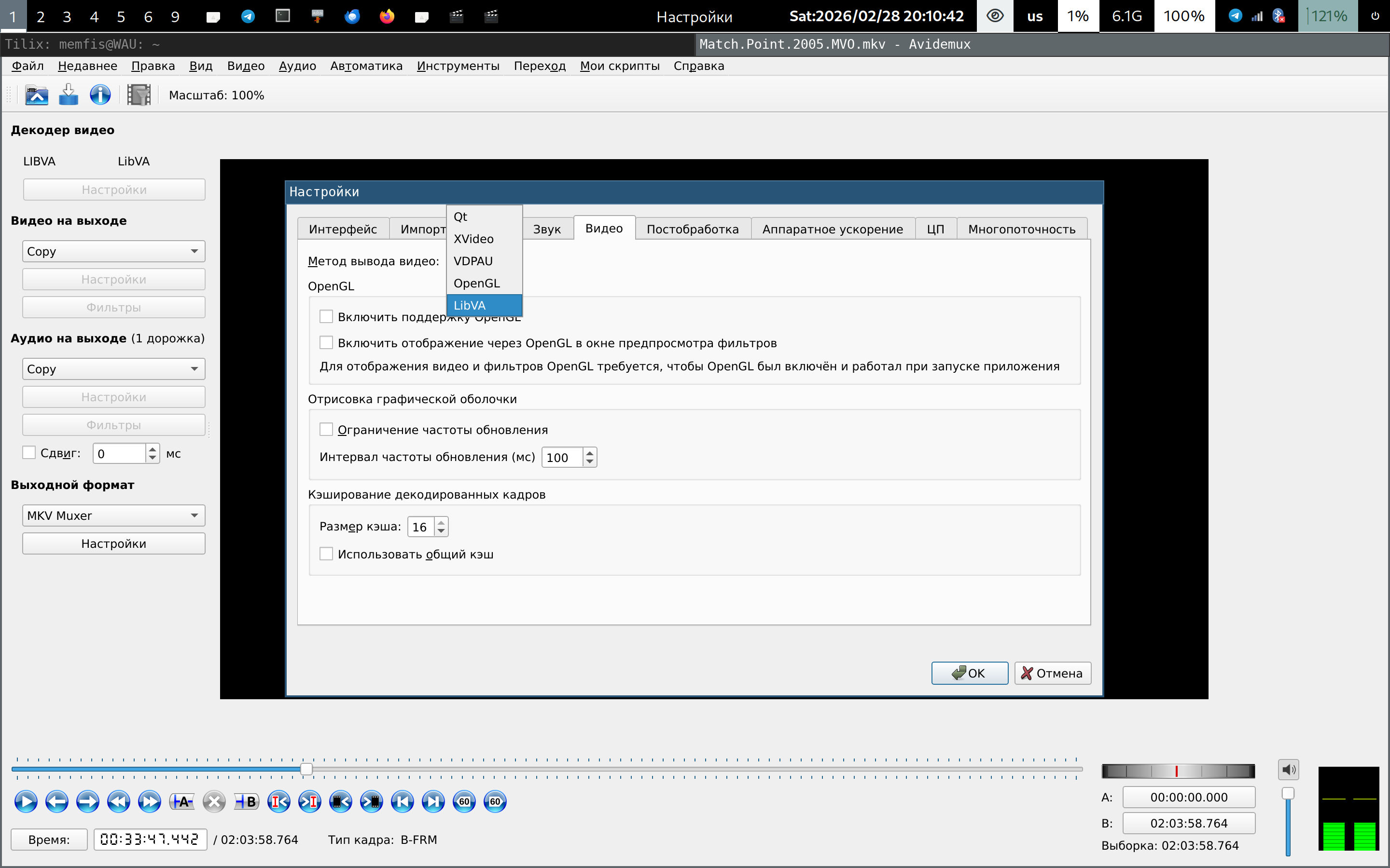

Avidemux sway wayland черный экран вместо изображения
Сообщения: 393
Коллеги, давненько уже. Открываем в Авидемуксе любой файл и вместо картинки изображения из видяшки видим черный экран. В остальном работает нормально - конвертирует, клеит и пр. При задании фильтров превью все показывает. Но в основном экране - фиг. Кадры для обрезки выбрать невозможно
Как поправить?
При запуске через консоль и открытии файлов ошибок не показывает, разве что варнинг -
 [init] 17:03:34-029  [Vdpau]Init
 [init] 17:03:34-029  [Vdpau] Not operationnal
 [spawnRenderer] 17:03:34-029  VDPAU init failed
Но ничего нвидеовского у меня нет, встройка интел и в mkinit указан i915. В Настройках с момента "оно работало" ничего не менял. Ну ладно, удали все найденно в хомовнике по QT, авидемуксе. Какие опции Видео не выберу, черноста
