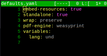

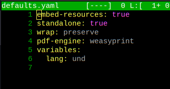

10. в ~/.config/ нет папки morphosis
11. В списке файлов пакета morphosis найдены файлы конфигураций
/usr/share/morphosis/{data.gresource, defaults.yaml, ui.gresource}
