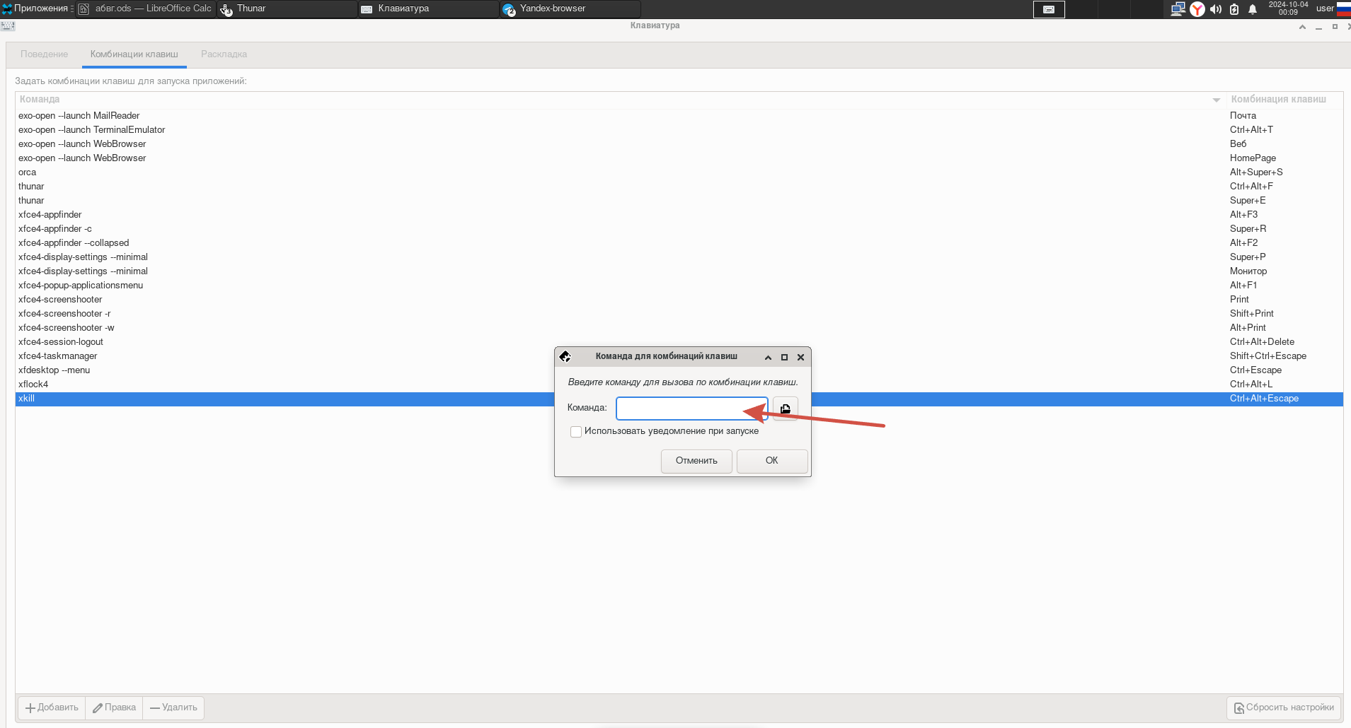

как в арч в xfce окружении закрывать открытые программы клавишей F4? как настроить? пожалуйста подскажите
тут что писать?
Сообщения: 378
xdotool getactivewindow windowclose
Должен быть установлен пакет xdotool

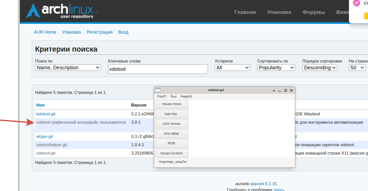

я правильно выбрал нужный пакет, как здесь вместо АЛТ Ф4 ставить Ф4?
Сообщения: 378
Нет. AUR не нужен.
1. В терминале пишете
sudo pacman -S xdotool
2.
Сообщения: 597
Пояснение к
ALiEN:Нет. AUR не нужен
Установка пакетов выполняется из официального репозитория
AUR исполусться в краних случах ... цитата:
Arch User Repository (AUR) – это место, где вы можете найти программное обеспечение, которое
тестируется не создателями и сопровождающими Arch, а его пользователями.
Благодаря этому вы можете получить доступ к огромному каталогу программного обеспечения,
которого нет в официальных репозиториях.
