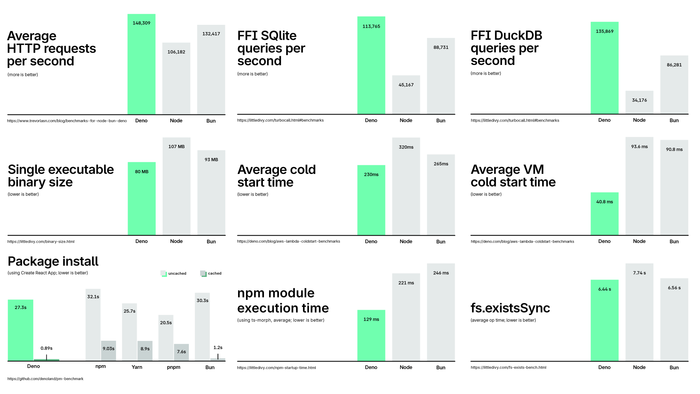

Опубликован выпуск платформы Deno 2.0, предназначенной для обособленного выполнения серверных приложений на языках JavaScript и TypeScript с использованием движка V8, применяемого в браузерах на основе Chromium. Проект Deno развивает Райан Даль (Ryan Dahl), создатель Node.js, с целью предоставления более защищённого окружения и устранения концептуальных ошибок, допущенных в архитектуре Node.js. Для повышения безопасности обвязка вокруг движка V8 написана на языке Rust, а для обработки запросов в неблокирующем режиме применяется платформа Tokio. Код проекта распространяется под лицензией MIT. Сборки подготовлены для Linux, Windows и macOS.
При подготовке новой ветки основное внимание было уделено совместимости со старой инфраструктурой JavaScript и расширению спекта поддерживаемых JavaScript-проектов без ущерба обеспечению безопасности. Среди изменений:

    Добавлены новые команды управления пакетами: "deno install" для установки зависимостей, "deno add" для добавления пакетов в package.json или deno.json, "deno remove" для удаления пакетов. Отмечается, что "deno install" работает примерно на 15 быстрее npm при отсутствия пакетов в кэше и на 90% быстрее при наличии пакета в кэше (поддерживается как node_modules, так и собственный глобальный кэш).

    Проведена оптимизация производительности.
