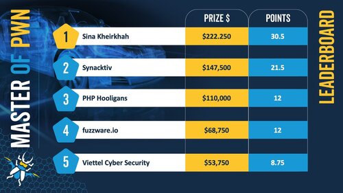

Подведены итоги трёх дней соревнований Pwn2Own Automotive 2025, проходивших на конференции Automotive World в Токио. На соревнованиях были продемонстрированы 49 ранее неизвестных уязвимостей (0-day) в автомобильных информационно-развлекательных платформах, операционных системах и устройствах зарядки электромобилей. При проведении атак использовались самые свежие прошивки и операционные системы со всеми доступными обновлениями и в конфигурации по умолчанию.
Суммарный размер выплаченных вознаграждений составил 886 тысяч долларов США. Наиболее успешный участник Sina Kheirkhah сумел заработать на соревнованиях 222 тысячи долларов США. Обладатели второго места (Synacktiv) получили 147 тысяч долларов, а третьего (PHP Hooligans) - 110 тысяч долларов.

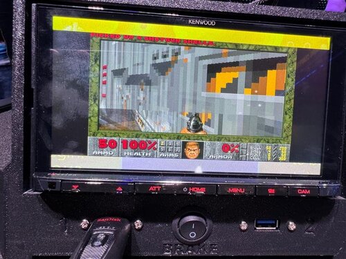

    Восемь взломов информационно-развлекательной системы на базе платформы Kenwood DMX958XR ($20000 и пять по $10000 за эксплоиты, использующие подстановку команд в ОС; $10000 за эксплоит, использующий переполнение буфера; два по $5000 за эксплуатацию уже известной уязвимости).

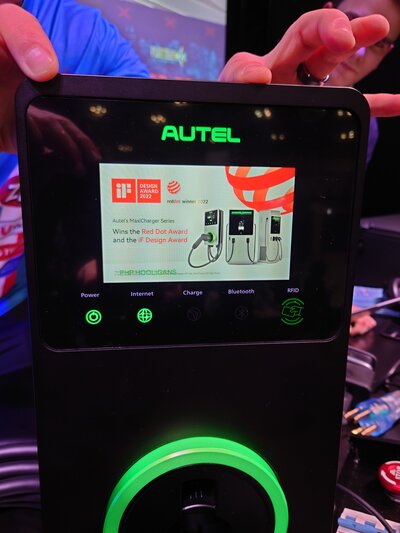

    Четыре взлома зарядной станции Autel MaxiCharger AC Wallbox Commercial ($50000, $25000 и $23000 за эксплоиты, использующие переполнение буфера; $35000).
