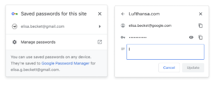

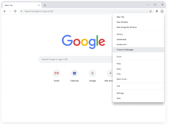

  • Расширены возможности менеджера паролей (Google Password Manager), который теперь оформлен в виде PWA-приложения (Progressive Web App) и доступен через страницу "chrome://password-manager". В меню первого уровня браузера добавлена кнопка для открытия менеджера паролей. Реализована группировка похожих паролей. Улучшен процесс проверки. В настройки добавлена опция для помещения отдельного ярлыка на рабочий стол для быстрого открытия обособленного интерфейса менеджера паролей.
    В менеджере паролей переработан интерфейс, показываемый при нажатии на пиктограмму в адресной строке. В отображаемом списке паролей теперь можно сразу посмотреть детальную информацию, скопировать логин/пароль в буфер обмена и отредактировать сохранённое примечание.

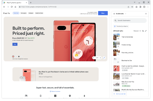

    Началось постепенное продвижение (для части пользователей) обновлённого интерфейса боковой панели для работы с закладками, в которой появились такие возможности, как установка фильтров, изменение метода сортировки и редактирование по месту.

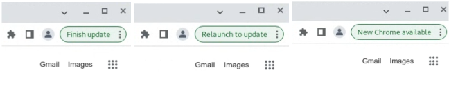

    Реализованы новые кнопки-подсказки о наличии обновления, применении обновления и необходимости перезапуска после обновления.

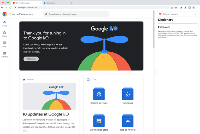

    Реализован API Side Panel, позволяющий дополнениям на база третьей версии манифеста добавлять собственные панели во встроенный интерфейс боковой панели.

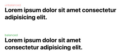

    В CSS-свойстве "text-wrap" реализовано значение "balance", позволяющее равномерно распределить многострочный текст, учитывая итоговые значения имеющейся области, размера шрифта и языка.

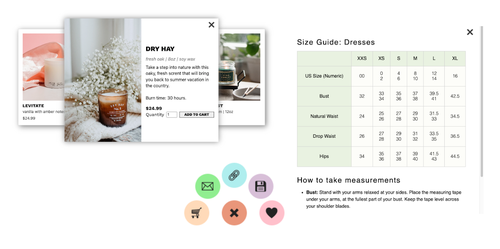

    Добавлен API Popover, позволяющий создавать элементы интерфейса, показываемые поверх других элементов web-интерфейса. Например, при помощи нового API можно создавать меню действий, выводить подсказки для заполнения форм, создавать обучающие интерфейсы и реализовать захват содержимого. Вывод поверх других элементов производится через выставление атрибута "popover", при этом местоположение, каскадирование и фокус ввода обрабатываются автоматически. В отличие от элемента "dialog" элементы с атрибутом "popover" не используют модальный режим, поддерживают события и легко отменяются.

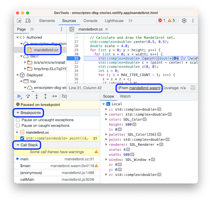

    Внесены улучшения в инструменты для web-разработчиков. Предоставлена возможность отладки C и C++ кода WebAssembly-приложений, для которых имеются отладочные данные в формате DWARF. Среди прочего поддерживается установка точек останова и отображение имён C/C++ функций.

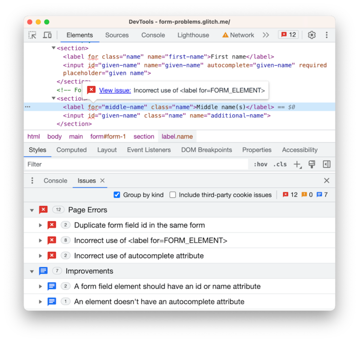

    В панели Elements и вкладке Issues добавлена поддержка отладки автозаполнения форм. В панели Recorder предоставлена возможность добавления assert-ов во время записи. Расширены возможности панели Performance для анализа производительности и определения узких мест. Убрана возможность вызова панели JavaScript Profiler, которая ранее была объявлена устаревшей.
