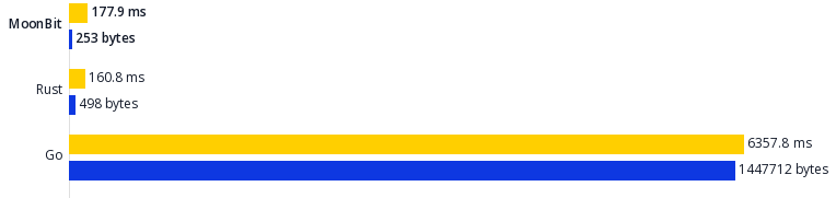

Необходимость создания нового языка объясняется тем, что разработка приложений для WebAssembly на низкоуровневых языках, таких как C++ и Rust, сопряжена со сложностью изучения и замедлением разработки из-за длительной компиляции. Высокоуровневые языки, такие как Go, проще для изучения и написания программ, но отстают по эффективности и компактности результирующего кода. Разработчики Moonbit попытались объединить лучшие стороны низкоуровневых и высокоуровневых языков, в контексте их использования с технологией WebAssembly.

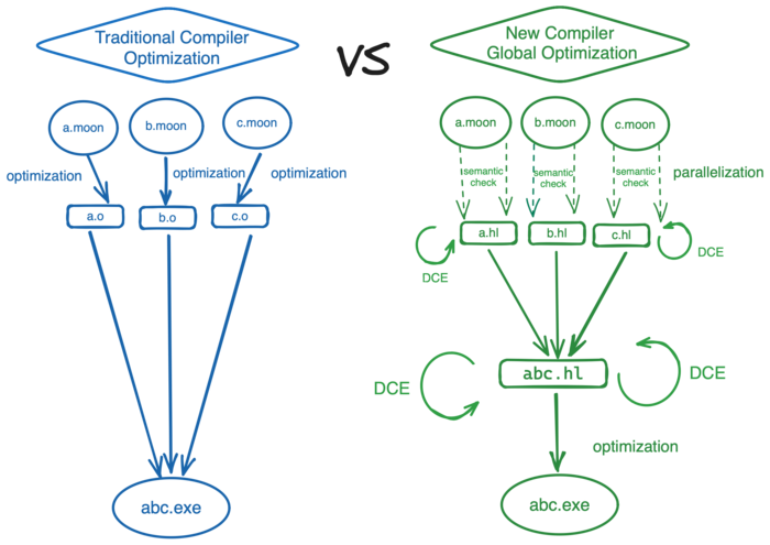

Для достижения высокой производительности выполнения программ в компиляторе Moonbit задействован многоуровневый промежуточный код (MLIR Multi-Level Intermediate Representation), предоставляющий дополнительные возможности для оптимизаций, учитывающих графы потоков управления и данных, а также позволяющий более эффективно использовать процессорный кэш. Применение MLIR даёт возможность проводить оптимизацию и исключать избыточный конструкции на более высоком уровне, учитывающем структуру всей программы как единого целого, а не отдельных её частей.
Для достижения высокой скорости сборки и улучшения интеграции со средами разработки Moonbit поддерживает распараллеливание операций во время компиляции, выполняет анализ семантики на уровне отдельных функций и может использовать инкрементальную пересборку только изменившегося кода. Для минимизации размера генерируемого кода в языке Moonbit изначально не поддерживаются конструкции, которые могут мешать выявлению и удалению неиспользуемого кода, а структура стандартной библиотеки оптимизирована для включения только кода, востребованного в приложении.

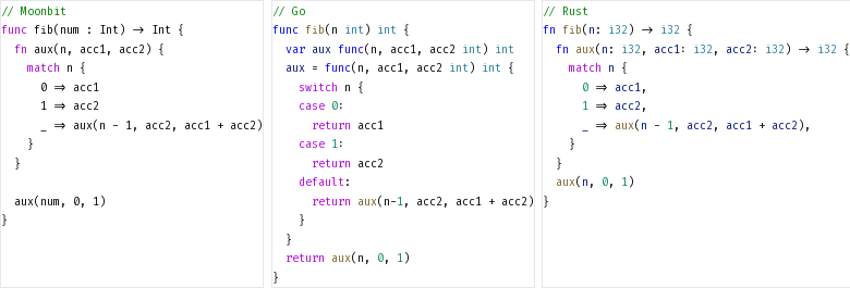

Язык поддерживает несколько парадигм программирования, включая элементы объектно-ориентированного и функционального программирования, предоставляет простую систему типов и реализует архитектуру, ориентированную на обработку данных. Синтаксис Moonbit разработан с оглядкой на простоту языка Go и некоторые расширенные возможности Rust, такие как поддержка сопоставления с образцом, вывода типов, дженериков и специализированного полиморфизма (подобие типажей). Для упрощения разработки в Moonbit, как и в языке Go, используется автоматическое управление памятью и рекурсивные замыкания. При этом в отличие от языка Go, в Moonbit изначально не поддерживаются потенциально опасные элементы, такие как указатели.
