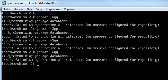

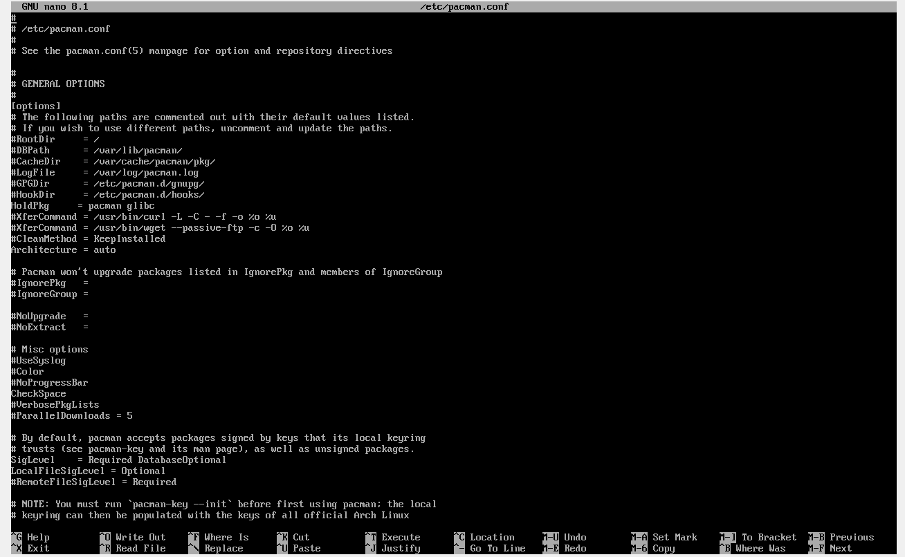

Здравствуйте! устанавливаю арч на виртуал бокс. после команды pacman -Syy показывает такой вывод?! подскажите пожалуйста из за чего и как исправить?
Сообщения: 229
Да вроде всё подробно разъяснено. Не прописаны репозитории.
Пустой /etc/pacman.d/mirrorlist или в /etc/pacman.conf шаловливые ручки нашалили.

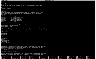

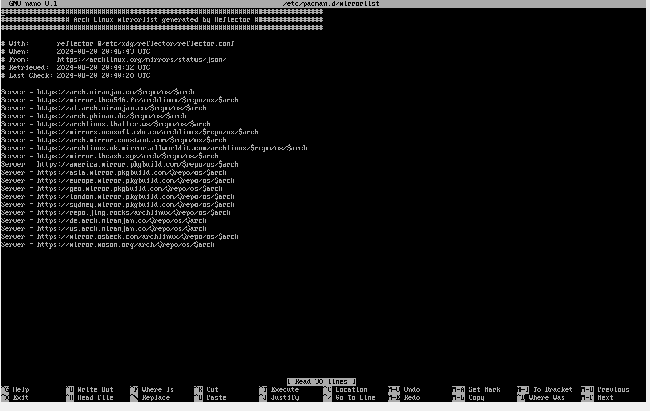

здесь не вся порядке?

Скриншоты не хочу рассматривать. Текстом можете выложить?

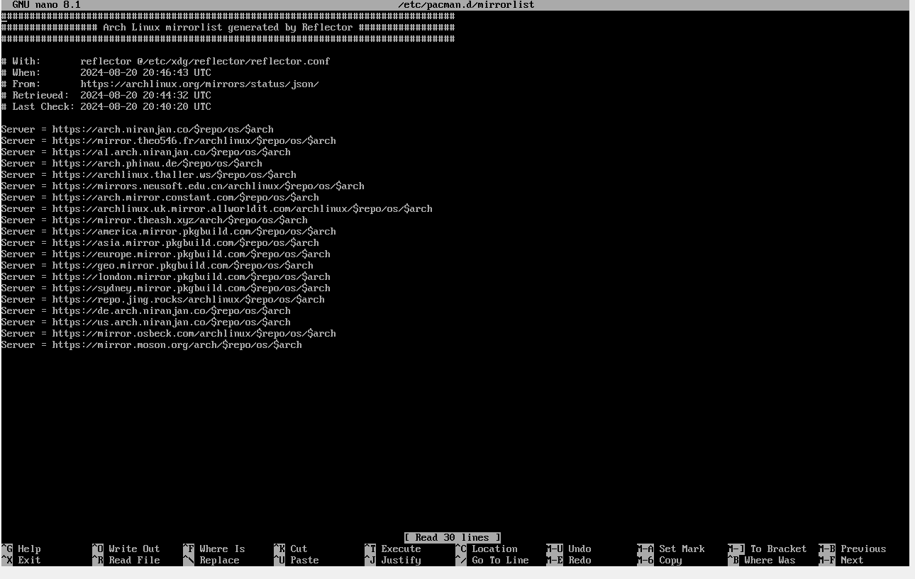

mirrorlist в порядке. pacman.conf я не увидел.

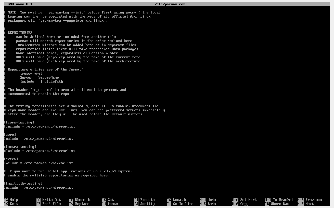

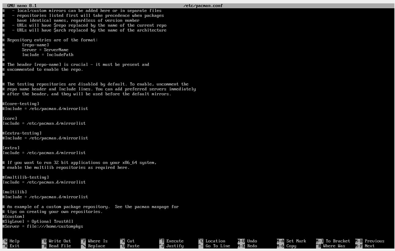

вот
Сообщения: 229

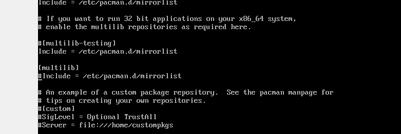

Ерунду увидел с multilib - то закомментировано, то раскомментировано.

[multilib]
Include = / etc / pacman.d / mirrorlist----следуя инструкциям по установке я две эти строки раскоментировал.
укажите что надо сделать?

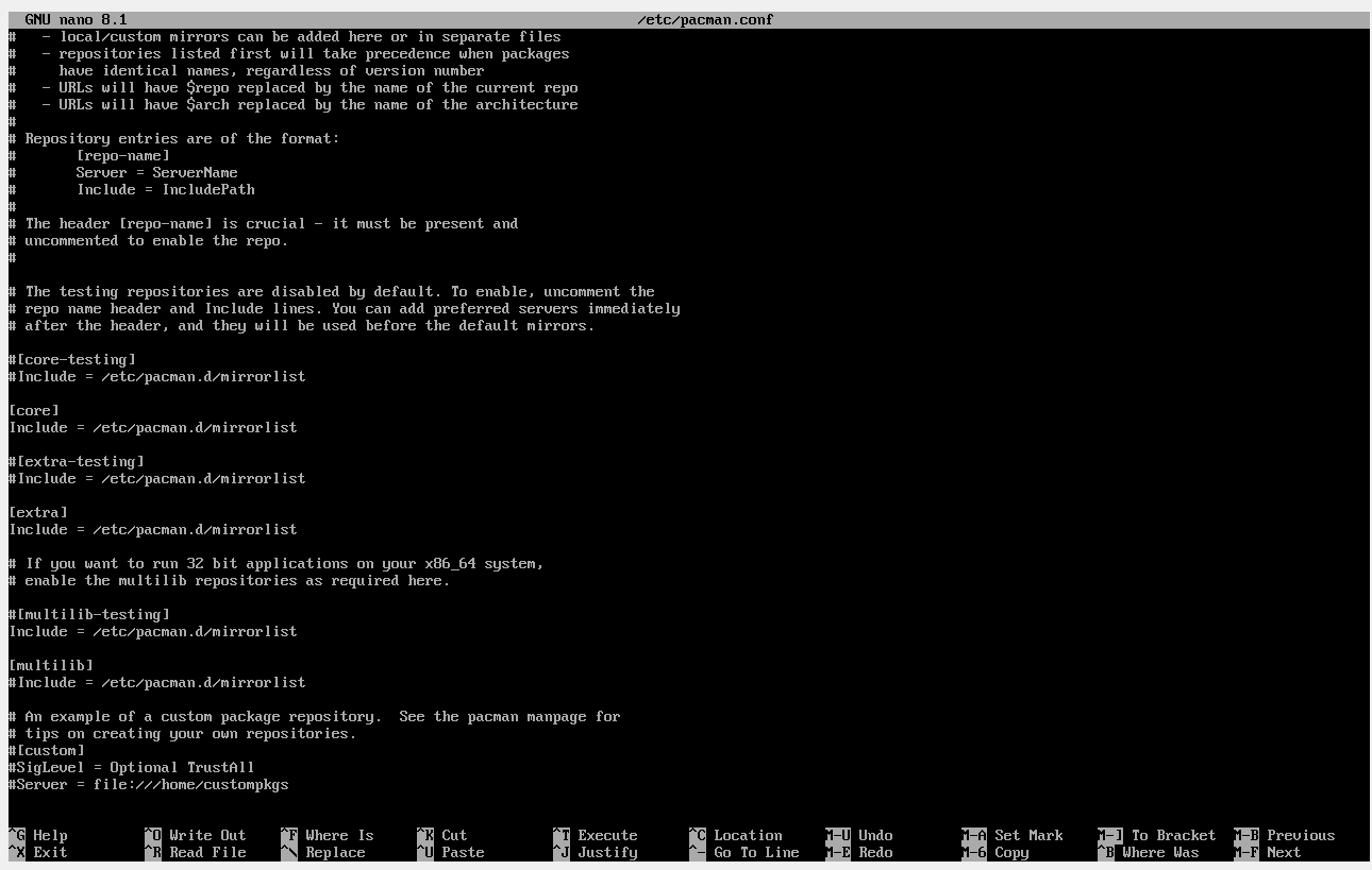

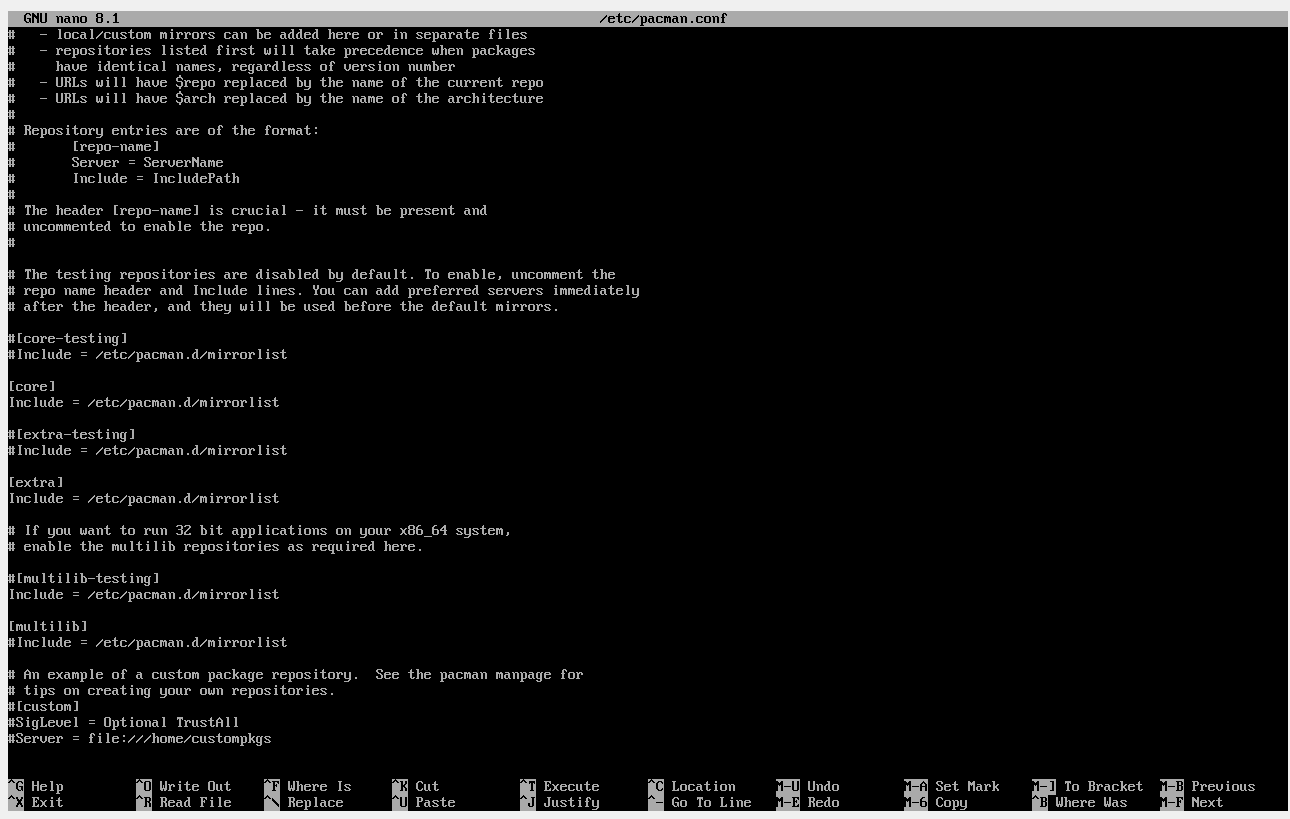

там три картинки потомучто в один скрин не вмещаются,
Сообщения: 229
Ну ерунду увидел с multilib - то закомментировано, то раскомментировано.

А теперь процитируйте - где это там указано открыть репозиторий ПОСЛЕ ссылки?
