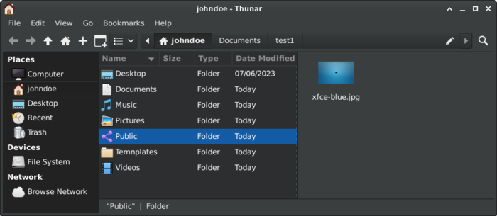

  • Значительно расширены возможности файлового менеджера Thunar:
    В панель инструментов добавлены новые кнопки: переключение режима просмотра (компактный, список, сетка пиктограмм); вертикальное меню-гамбургер (показывается в случае скрытия основного меню); создание новой вкладки с содержимым текущего каталога; создание нового окна с содержимым текущего каталога.
    При уменьшении размера окна, не вмещающиеся элементы панели инструментов теперь переносятся в специальное меню "<".
    Добавлена опция для декорирования окна на стороне клиента (CSD), позволяющая совместить заголовок окна с меню или с панелью инструментов (при скрытии меню).
    Добавлена опция для показа символьных пиктограмм в боковой панели и цветных пиктограмм в панели инструментов.
    Переделан диалог подтверждения операции, показываемый, например, кода в целевом каталоге уже существует файл с тем же именем. Обеспечен корректный показ миниатюр.
    В режиме просмотра в виде списка добавлена возможность раскрытия содержимого каталогов по месту.
    В режиме раздельного просмотра (Split View), позволяющем бок о бок отобразить две разные панели с файлами, обеспечено выделение цветом активной панели и добавлена возможность переключения между панелями горячей клавишей. Добавлен диалог подтверждения операции, показываемый при попытке закрытия окна с несколькими вкладками.
    Во время перемещения файлов в режиме Drag&Drop при наведении курсора обеспечено автоматическое раскрытие каталогов и обновление фокуса ввода в многопанельном режиме.
