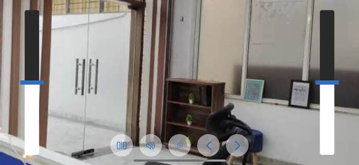

    Для Android и iOS реализовано мобильное приложение Flutter Controller для дистанционного управления роботом, способное транслировать снимаемое роботом видео и передавать звук. Приложение написано с использованием фреймворка Flutter и использует WebRTC для передачи мультимедийных потоков.
