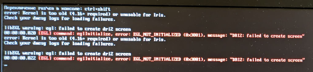

Гипотеза оказалась верной, падает на инициализации графики, за верность разглядывания мелкотусек на моем экране не ручусь, но похоже, что так -
EGLINITALIZO .... DRIZ failed to create screen
Да, версия от 12 декабря.
Что дает сделать - на экране (сильно кастомный, сбивает с толку тем, что не привычный груб) вхожу в параметры запуска, прибиваю там тишину, F10 запуск, почти сразу пролетают несколько красных строк, моргает, пара строк, включая красные процитированные, и стоп. Реагирует только на кнопку питания.
Все верно, но для этого нужна обратная связь с этими новичками. А ее нет :(lnx: Ну мы же о коробочном решении, для непрокачанных? - я-то справлюсь, но новички?
Вероятно labwc не может запуститься из-заlnx: моргает, пара строк, включая красные процитированные, и стоп. Реагирует только на кнопку питания.
1. Поддержки Wayland в драйвере видеокарты. Какая у вас?
2. Ядро не дружит с вашим железом (Direct Rendering Manager (DRM) или Kernel Mode Setting (KMS)). Хорошо бы попробовать другое ядро и или загрузить полное firmware из арч репы
Чтобы проверить что модули ядра загрузились (lsmod) и пр. - удобно загрузиться в консоль
Для диагностике в консоли загрузитесь в livecd режиме с параметрами ядра : noload=020-greetd nox

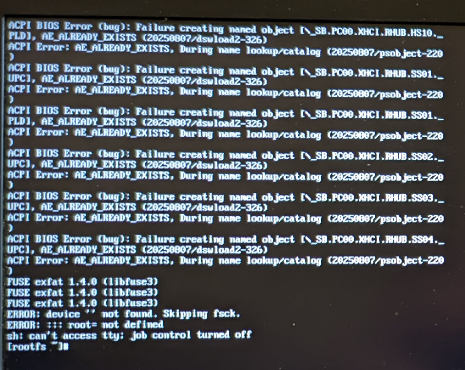

Нормал заончился ОК и видом консоли от рута, без ГУИ. Причем консоль слова reboot не знает и на кнопкуи питания не реагирует - Груб2 до поры показывал адекватно крупные шрифты, затем враз измелчал и стал мограть красными строками, вводить ничего не дает, но зато знает про кнопку питания
в итоге проблема была в отсутствии firmware i915. Я положил в iso слишком урезанное firmware. Переделалlnx:загрузил

irmware взял из debian13 и разделил так:
firmware-amd-graphics_20250410-2-sf01.pfs
firmware-intel-graphics_20250410-2-sf01.pfs
firmware-misc-nonfree_20250410-2-sf01.pfs
firmware-net_20250410-2-sf03.pfs
firmware-nvidia-graphics_20250410-2-sf01.pfs
linux-firmware-20251125-2-any.pfs
В arch поделено на слишком большие пакеты
