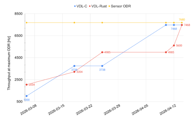

Тестирование выполненной работы не выявило заметных преимуществ в использовании языка Си вместо Rust при разработке прошивок для микроконтроллеров при сравнении потребления памяти и производительности. Более того, задействование написанного на Rust системного runtime от открытого проекта Ariel OS позволило добиться потребления памяти в проекте на Rust ниже, чем в реализации на языке Си, использующей традиционный стек для разработки прошивок на базе библиотеки newlib.
Размер результирующей прошивки составил 84100 байт в проекте на Rust и 76744 байта в проекте на Си (на 10% меньше), но потребление оперативной памяти в прошивке на Rust оказалось значительно ниже - 24640 байтов против 42608 байтов. Что касается производительности, то при тестировании начальных прототипов, разработанных за 6 недель, реализация на Rust в два раза опережала, реализацию на Си, но обе реализации значительно отставали от расчётной максимальной производительности. После 4 недель, выделенных на оптимизацию, обе реализации достигли примерно одинакового результата, близкого к расчётному максимуму.
