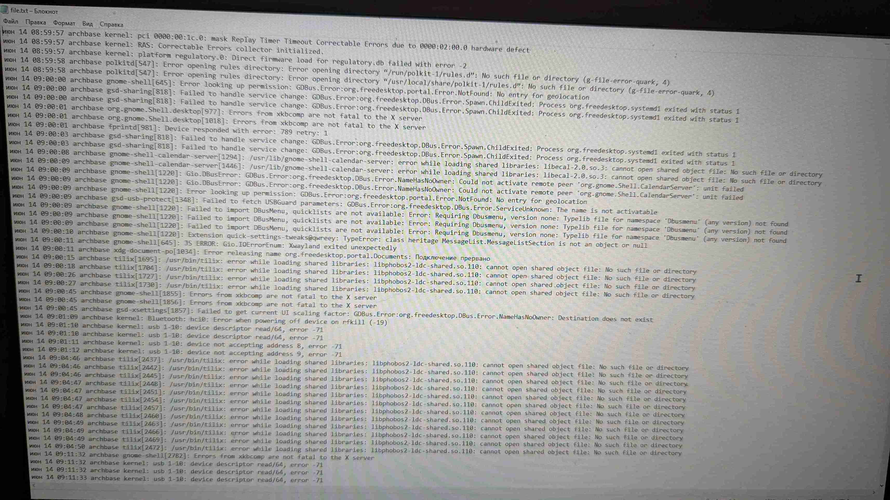

В rfkill все разблокировано, сервис активен но при подключении мигнет на секунду(при подключении устройств) и все помогает только забыть и заново подключить и то до 1 разрыва соединения и опять по новой ( в статусе сервиса при попытке подключения пишет: (*устройство*: Connection reset by peer))indeviral: Для диагностирования работы bluetooth вашей информации недостаточно. Нужен статус сервиса, rfkill и что именно пишет bluetoothctl для начала.
А какие у вас ещё проблемы?
Пробовал, при короткосрочном соединении не замечал такого (наушники, возможно не так долго как проблемный девайс ), но вот с клавиатурой такая проблема есть когда она у меня все время подключена в один момент разрыв соединения и все больше не подключить (перезапуск службы ручное подключение ее помогает )

Bluetooth: алиса
Ошибка «Bluetooth: hci0: Error when powering off device on rfkill (-19)»
возникает, когда при отключении устройства Bluetooth происходит сбой в сбросе HCI с кодом ошибки -19 (ENODEV). Это приводит к тому, что контроллер Bluetooth становится недоступен в системе до полной перезагрузки.
Ошибка может возникать, например, при отключении наушников Bluetooth из-за бездействия, экономии энергии или ручного действия. Ядро пытается сбросить HCI, но загрузка прошивки не удаётся, из-за чего устройство исчезает из системы.
Методы решения:
- Перезагрузить систему (после перезагрузки контроллер Bluetooth регистрируется заново, и ошибка исчезает).
- Добавить параметр загрузки: btintel.enable_hci_reset=0 (после этого устройство не переходит в состояние сбоя даже после отключений и бездействия).
Много и других error … не ленись, гугли
- platform regulatory.0: Direct firmware load for regulatory.db failed with error -2
- usb 1-10: device descriptor read/64, error -71
- RAS: Correctable Errors collector initialized
- Error opening rules directory: Error opening directory "/run/polkit-1/rules.d": No such file or directory ...
