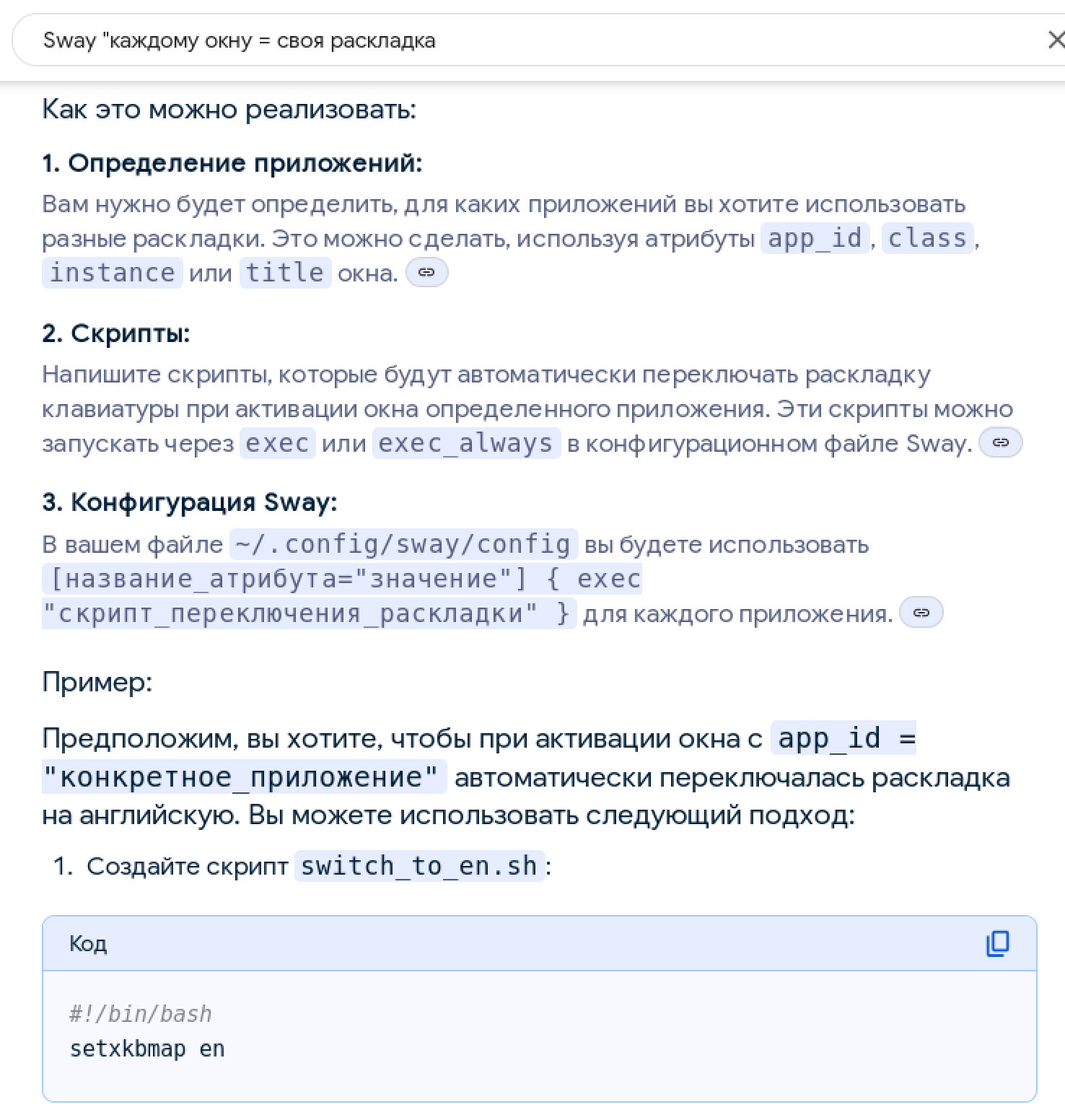

И не нашел в описании Sway способа "каждому окну = своя раскладка". Гугл утверждает, что решения нет, кроме как прикручивать скрипты -
