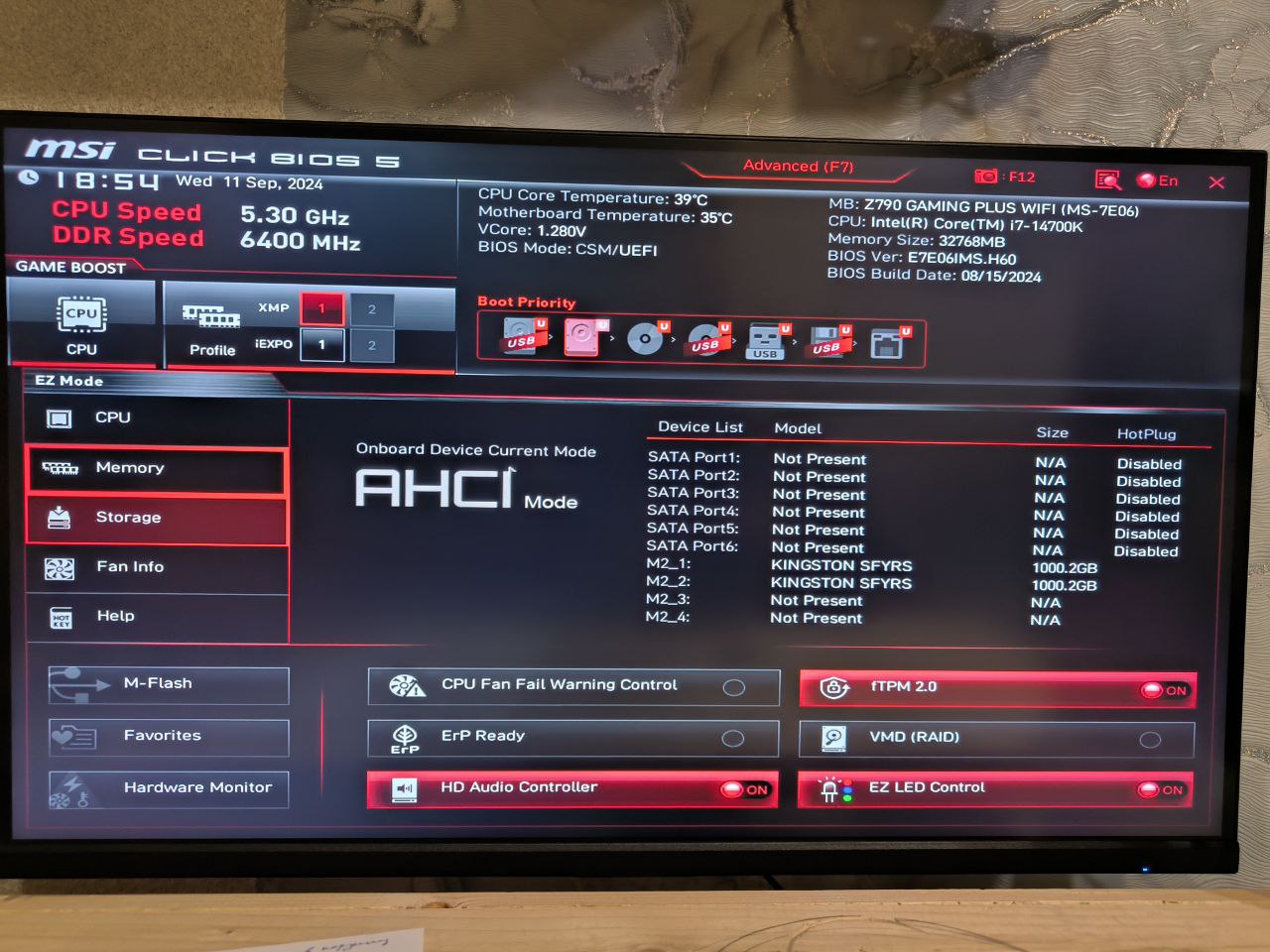

Имеется новенький-красивенький пк на i7 14700K и MSI Z790 Gaming plus wifi. В нем 2 ssd nvme. На одном стоит винда, на другой хочется поставить вожделенный Arch.
Устанавливается без ошибок, но - после установки ssd с Arch не видно в биос, его нет в меню загрузки, и с него не стартует ос. Но с загрузочной флешкой его можно выбрать и начать установку на него. В винде в инспекторе устройств ssd тоже видно.
Мне кажется что проблема где-то в загрузчике... Но как ее решать я пока не особо понимаю. Видел совет использовать SuperGrub и замаскировать его под .msi файлк с определенным именем чтобы этот загрузчик находил UEFI.
Хотел спросить у знатоков сталкивался ли кто-то с подобным и как это правильно решать. (приложил фото биос, вдруг будет полезно)

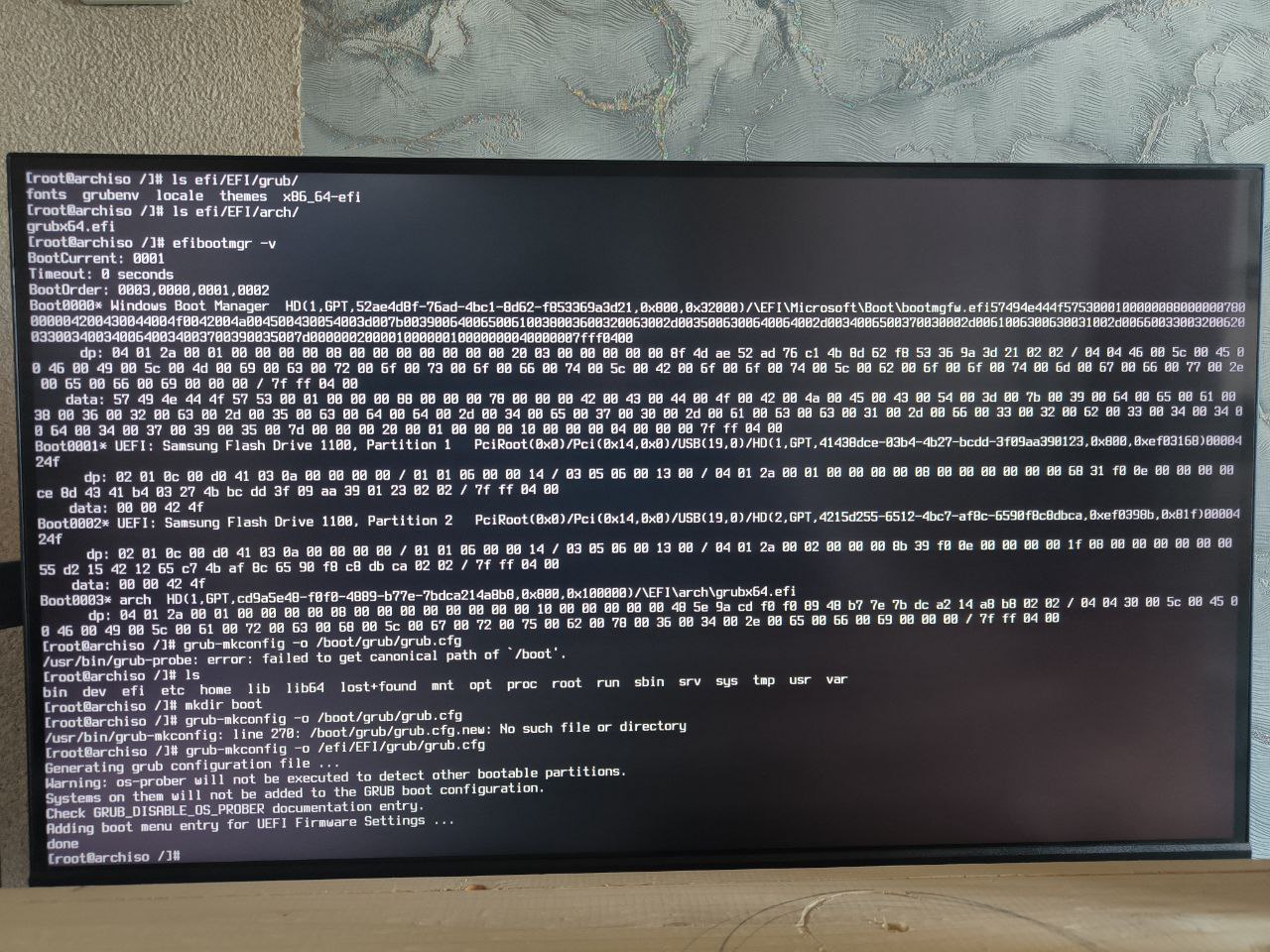

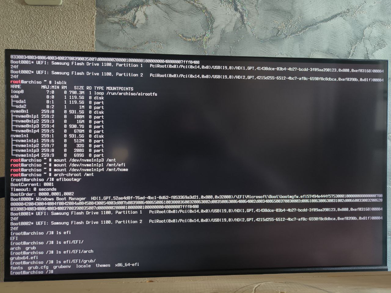

заргузился с флешкой на ssd с арчом, посмотрел показывает утилита efibootmgr. там был на первом месте загрузчик винды, и потом 2 моих ssd. арча там нет.
я начал разбираться с тем, как же собственно должны работать пути - куда что ставится и почему. в итоге переустановил grub командой
grub-install --efi-directory=/mnt/efi --boot-directory=/mnt/efi/EFI
и потом
genfstab -U /mnt >> /mnt/etc/fstab

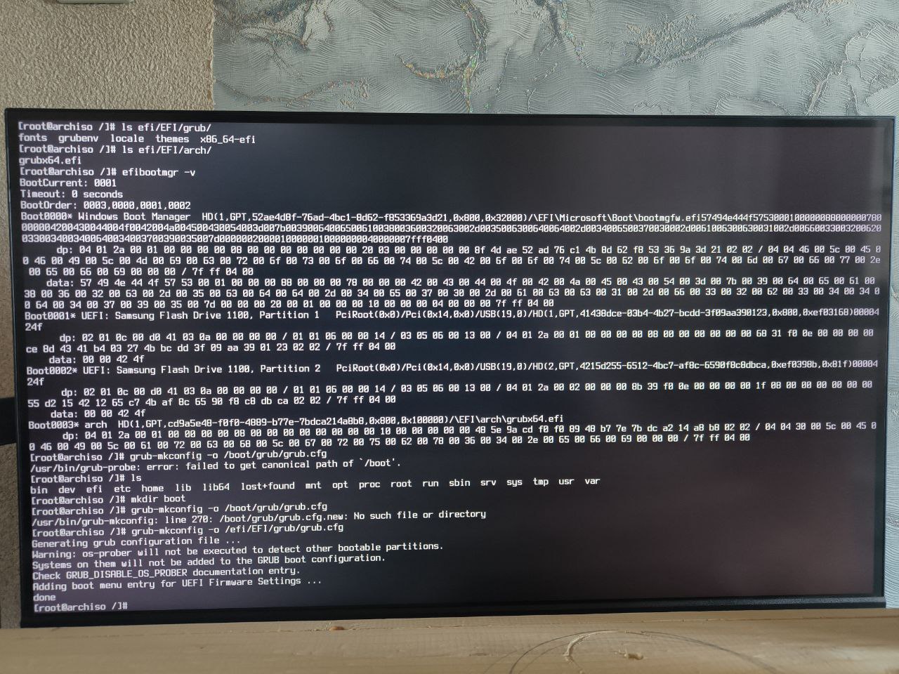

после этого в efibootmgr появилсь запись Arch.
но по мануалу остался шаг с конфигурацией grub. А вот тут уже вопрос: у меня grub лежит по пути /efi/EFI/grub, а загрузочная запись лежит в /efi/EFI/arch. получается, мне нужно генерировать конфиг для арча след командой
grub-mkconfig -o /efi/EFI/grub/grub.cfg
но я получаю ошибку
/usr/bin/grub-probe: error: failed to get canonical path to /boot
директории boot ведь не где взяться, я устанавливал в efi. как теперь генерить конфиг? в гайде арч вики написано что команда должна быть такой
grub-mkconfig -o /boot/grub/grub.cfg
но она не работает, т.к. grub лежит в /efi/EFI/grub
при этом в другом разделе вики говорится что монтировать uefi в /boot/efi не рекомендуется, надо в efi.
ЧЯДНТ?

Начнём с того, что ты запутался в понятиях или не правильно интерпретировал прочитанное.
Запомни, загрузочные записи EFI, хранятся в памяти UEFI прошивки.
Ты дал такую команду:
Значит:
brtantazyabra:а загрузочная запись лежит в /efi/EFI/arch
Запомни, тут лежит сам загрузчик в исполняемом efi формате.
brtantazyabra:у меня grub лежит по пути /efi/EFI/grub
Запомни тут у тебя лежат модуля, файлы локализации, конфиг, шрифты, темы и тут же должен лежать файл конфигурации.
brtantazyabra: после этого в efibootmgr появилсь запись Arch.
но я получаю ошибку
Ты команду довал из под лайв окружения или после arch-chroot /mnt ?
Сообщения: 629
brtantazyabra, ты свои картинки изучал??? ... ошибки заметил???
grub-mkconfig -o /boot/grub/grug.cfg
/usr/bin/grub-probe: error: failed to get canonical path of `/boot'
/usr/bin/grub-mkcofig: line 270: /boot/grub/grug.cfg.new: No such file or directory
возможно есть и другие ... забираться с ними .... рекомендую Wiki

vasek: brtantazyabra, ты свои картинки изучал??? ... ошибки заметил???
изучал. и даже писал о них в своем предыдущем коменте

brtantazyabra:/usr/bin/grub-probe: error: failed to get canonical path to /boot
grub не может найти канонический путь … или он не существует или потерпел неудачу, но скорее всего не существует.

brtantazyabra:grub-mkconfig -o /efi/EFI/grub/grub.cfg
каталог efi в корне лежать не должен. Либо монтируйте раздел с EFI в /boot (если места хватает под initrams с fallback > 200MB), либо в /boot/EFI
показывайте:
lsblk
mount | grep nvm
